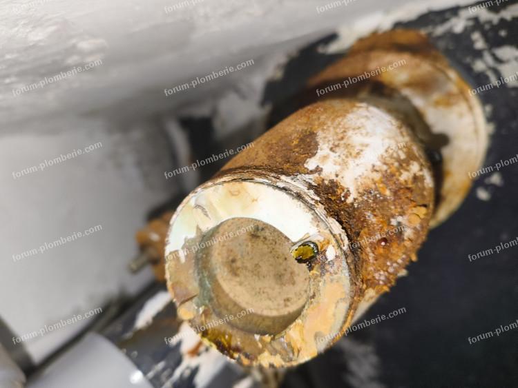

J'ai un siphon bouché et j'aimerais dévisser la vanne de purge mais je ne sait même pas quelle est le type de clé.
Je ne sais même pas si le siphon ne va pas se casser vu la rouille.sad
En tout cas merci les futures réponses.

Je ne sais pas de quel genre de siphon il s'agit, mais je doute qu'il y ait un outil spécifique...
À mon avis se servir d'une barre métallique comme d'un levier en la calant sur les reliefs doit faire l'affaire.
En l'aidant peut être avec un marteau manié sans excès et/ou d'un chalumeau...

Bonjour Jeanpaul11.
Il y a un certain risque.
Il faudra serrer fort la partie fixe avec une pince étau ou une pince multiprise pendant que vous exercerez l'action de dévissage du bouchon (levier ou autre pince).
Soyez prêt néanmoins à changer l'ensemble. On fait beaucoup mieux maintenant chez Wirquin.
