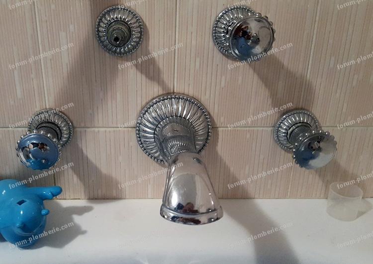

Dans notre vieille maison, il y a une vieille salle de bain avec des vieilles têtes de robinet pour la baignoire qui rentrent dans le mur. Il y a 4 robinets (2 pour la douche et 2 pour le bain).
J'ai démonté les têtes de robinet qui sont abîmées et très longues (~9cm ouvertes à fond).
Je n'arrive pas à trouver d'équivalent pour les remplacer, pouvez-vous m'aider ?
Photo en pièce jointe.

Une vue du robinet lui-même aurait peut être permis d'en identifier la marque, sur la photo, et sans aucune certitude, sinon celle que c'est du très vieux, cela ressemble à des têtes "Pangaud et Collon", marque rachetée il y a longtemps par Pont à Mousson.
A défaut de retrouver les mêmes, il faudrait regarder l'état du siège (partie du robinet sur laquelle repose le caoutchouc) s'il est en bon état, c'est à dire pas rayé, absence d'aspérité et parfaitement lisse.
Si oui, vous pouvez les détartrer et remplacer le disque, graisser ensuite le filetage avant remontage, ces têtes remises en état peuvent encore servir, c'est en tout cas ce qu'il est permis d'en déduire après observation.

Pour répondre à vos questions, oui le siège est à l'intérieur du robinet.
Pour le rodage, attention à ce que la fraise soit bien adaptée au diamètre correspondant. Quant au détartrage, mélangez de l'eau et de l'acide chlorhydrique deux tiers d'eau, un tiers acide, et bien rincer.
Le disque est le caoutchouc qui repose sur le siège, pour vos têtes, ces disques sont tenus peut être par un écrou, on voit assez mal sur la photo, si vous ne trouvez pas les mêmes disques, vous pouvez les retourner, l'autre face étant normalement neuve. Cordialement.

Merci pour ces précisions, je vais essayer ça.
Sinon, voilà une photo des robinets au cas où ça vous évoquerait une marque ou autre chose.

Ce peut être de la robinetterie Jean-claude Holleville, ou Delepine, robinetterie de Paris, toutes deux anciens modèles, voire style rétro. Je ne pense pas que vous puissiez trouver l'identique aujourd'hui.
Bonne chance pour la réparation. Cordialement.
