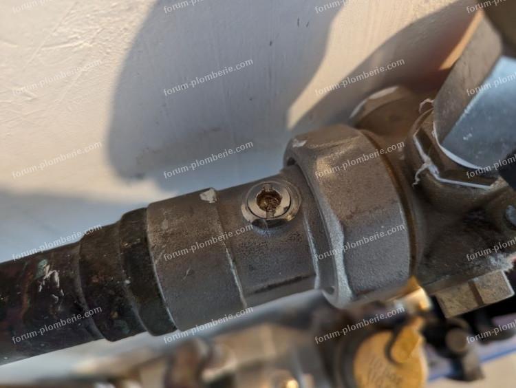

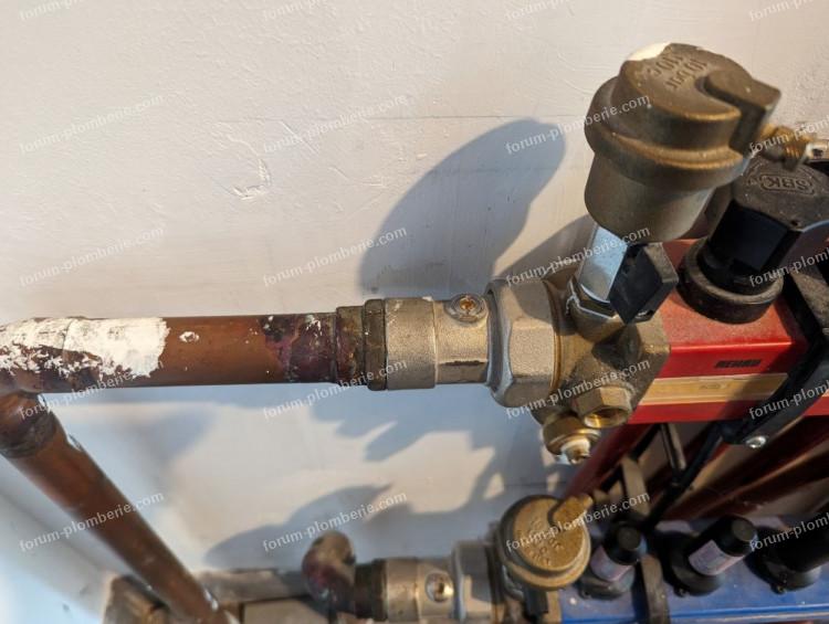

Besoin d'aide aux plombiers de ce forum que je découvre !!
J'ai un plancher chauffant avec des collecteurs REHAU qui date de 2006. Il a été vidangé il y a 10 ans :o et je me suis dit qu'il fallait peut être le faire à nouveau :whistle:
Je regarde une petite vidéo sur Youtube, c'est simple, je me lance !!
Sauf que ça commence mal, j'ai foiré l'empreinte de la vanne d'arrêt (ou alors est-ce un clapet anti thermosiphon ?) cry
C'est vraiment de la daube, j'ai mis ma clé 6 pans sans me rendre compte que les plombiers avaient dû déjà foirer l'empreinte lors de la dernière purge :fou: .
Comme c'était dur de faire la rotation, j'ai forcé un peu et bim direct j'ai fait de la limaille.
Maintenant c'est mort, impossible de rouvrir la vanne, là elle est en position fermée :(
Du coup ma question, y a-t-il un truc pour s'en sortir ? Ou bien faut il changer la vanne complète ?
Sauf que je ne la trouve pas en pièce détachée :( Puis-je trouver un modèle compatible ?
Qu'en pensez vous ? Merci d'avance pour votre aide...

L'encoche sur le dessus de la vanne devrait pouvoir vous dépanner. À vous de trouver l'accessoire utile pour remplacer un tournevis dont la lame ne sera certainement pas assez large pour permettre de manœuvrer cette vanne.
Sinon, remplacez-la et, si vous ne retrouvez pas l'identique, une légère transformation de la tuyauterie sera nécessaire.
