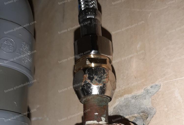

Voici une photo d'un raccord arrivé d'eau pour un lavabo.
Initialement, il était relié avec un petit flexible (mâle-mâle 3/8) pour rallonger un peu et pouvoir connecter un flexible de mitigeur trop court.
J'ai changé le mitigeur (le flexible est maintenant assez long) et j'ai retiré les flexibles qui fuyaient légèrement.
De mémoire, les deux extrémités des flexibles mâle-mâle étaient identiques et sans chanfrein de bicône, mais je n'en suis pas totalement sûr.
J'ai remplacé les mamelons 3/8 par des normaux et, sans trop serrer, le montage est sec et sans problème depuis plus de 48h. L'écrou est en 3/8.
Je voulais simplement savoir quel type de raccord il s'agissait.

Vu de haut et en biais ce semble être un collet battu avec écrou prisonnier ; soit soudé, soit réalisé à la main.
Sauf erreur.

Merci GL.
Du coup je laisse mon montage tel quel avec mon mamelon (photo et pas de fuite) ?
Je n'ai pas cru voir de joint.

Re. Comme tout collet battu il faut un joint plat entre le mamelon et le collet battu.
Le flexible doit être livré avec son joint.
Pour visser facilement on peut mettre un peut de graisse silicone plomberie sur les filets.
On croit voir les traces d'une multiprise... brrr.
On préfère clefs plates et une clef anglaise.

Épilogue.
Alors promis juré, je n'étais qu'avec ma clé plate et ma clé anglaise.
J'ai sorti l'écrou (voir photos). Il y a une bague fendue et un joint.(une sorte de raccord de compression?)
J'ai finalement mis des raccords olives.
Merci encore GL et bonne soirée à vous.

Alors meaculpa pour l'outillage et la mauvaise interprétation de la photo de 16:15.
Néanmoins, pour l'outillage, la précaution fut de mise : "On croit voir..."
A 18:09 un doute, pourquoi cet écrou alors qu'un collet battu comprend un écrou prisonnier tout ce qu'il y a de plat ?
On pouvait croire à un collet battu vu de dessus, alors que c'était un raccord rapide.
Finalement, vous avez résolu le problème tout seul.
