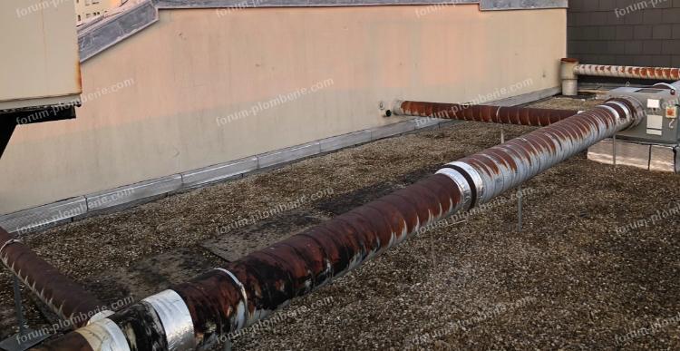

J'ai une petite question. Il y a 2/3 ans, j'ai réussi à obtenir un toit terrasse dans un immeuble de 5 étages.
Je l'ai aménagé et j'ai fait tirer l'eau pour l'avoir sur la terrasse.
À l'époque, le plombier m'avait dit que je pouvais poser un évier et mettre l'évacuation dans le tuyau qui sert apparemment d'évent aux canalisations.
Je confirme que les odeurs sortant de ce tuyau sont bien celles des toilettes, entre autres.

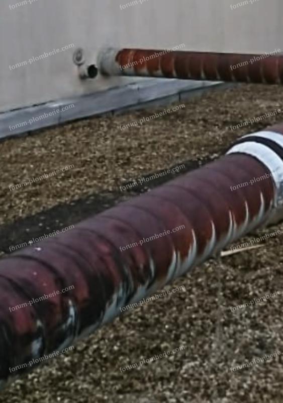

Je vous joins une photo du tuyau que je voudrais utiliser comme évacuation.
Si certains ont des avis ou peuvent me confirmer que c'est bien possible, ça serait super.
Je n'ai pas très envie qu'il y ait des fuites à cause de cela.
Merci. Claire

Bonjour Claire1784.
Que signifie "obtenir un toit terrasse" ?
Les photos semblent montrer une VMC, et encore, ce n'est pas sûr.
Il en est toujours ainsi d'une ventilation primaire.
Il faudrait préciser où il est.
On a des doutes sur la légalité du projet. On ne comprend pas bien son utilité. Et pourquoi un évier ?
Qu'en pense la copropriété ?

Claire1784
Claire1784
J'ai obtenu la jouissance d'un toit terrasse.
Le tuyau se trouve au niveau des canalisations de l'immeuble.
Si vous zoomez, vous pourrez voir un bout de tuyau bleu.
L'utilité d'installer un évier est d'avoir une cuisine d'été.
La terrasse n'est actuellement plus comme sur la photo, mais elle a été aménagée.
Ceci a été accepté en assemblée avec les autres copropriétaires.
La pose d'un évier ne touche pas aux parties communes.
Ce tuyau est un évent, si c'est bien le terme.
La question porte surtout sur le fait de savoir s'il est possible, comme me l'a dit mon plombier, de mettre le tuyau d'évacuation dedans.

Bonjour Claire1784,
On ne peut se substituer au plombier et vous dire oui ou non concernant la possibilité de raccorder une évacuation d'eau grise sur l'évent. Ce qui est certain est que l'évent doit respirer, et que si vous raccordez un évier, il faudra non seulement filtrer la sortie de cet écoulement mais laisser l'évent à l'air libre.
Soit, (mais il occupe une partie des parties communes), mais pour ce qui concerne l'écoulement on peut penser que ce dernier utilise et modifie l'équipement des parties communes.
La responsabilité de ce raccordement sur un tube qui n'est pas fait pour est de la responsabilité de la copropriété et du plombier éventuellement mandaté de façon très officielle.
L'écoulement supplémentaire non prévu, et de petit diamètre qui plus est, peut être amené à boucher le tube de ventilation primaire.
Le problème n'est pas si simple qu'il en a l'air. Il y a deux aspects, le technologique du fait d'utiliser un petit tube non fait pour véhiculer des eaux grises, et le juridique sachant que ce tube est inclus dans les parties communes.
On suppose que la VMC n'a pas changé de place.
On imagine mal l'utilisation d'une terrasse à vocation technique (équipements et étanchéité) et non lieu de vie avec les servitudes associées.
La copropriété crée un précédent qui peut lui être justement reproché tôt ou tard : pourquoi pas rajouter d'autres équipements de plein air sur un lieu non prévu pour ?
Il n'y a pas possibilité de zoomer. Et l'on voit juste un petit tube qui sort du mur à côté d'un tube marron. Les photos sont floues et avec très peu de définition.
...comme me l'a dit mon plombier
Ce n'est pas à lui d'endosser cette responsabilité.
