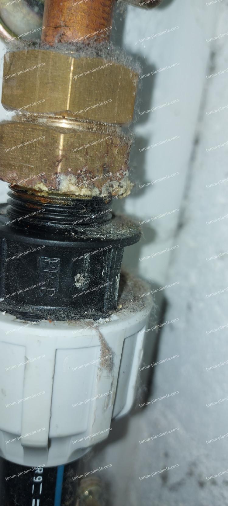

J'ai observé d'étranges traces de rouille sur un écrou en laiton situé entre un tuyau d'arrivée d'eau en cuivre et un tuyau PEHD (lui même raccordé avec un raccord de compression en plastique)
Je sais bien que le laiton ne rouille pas et pourtant on voit bien des traces rouges au niveau de l'écrou et plus particulièrement au niveau du filetage !
Je vais joindre des photos pour illustrer
Quel est votre avis là dessus ?
Je compte régler ce problème mais j'aimerais d'abord des retours, merci d'avance et bonne journée smile

Tout ce qui est rouge ou de couleur plus ou moins ressemblante n'est pas de la rouille.
Ce qui est certain est que la liaison fuit.

Le plombier qui avait fait l'installation il y a 9 ans est passé voir.
Son retour :
"Raccord indépendant de la garantie décennale car pas scellé dans le mur mais biennale.
Test avec feuille d'essuie-tout, c'est sec, ça ne fuite pas aujourd'hui , c'est de la porosité du raccord ou condensation, sinon il y aurait un filet d'eau. donc à surveiller régulièrement"

Bien reçu.
Donc à surveiller.
Le test de l'essuie-tout est à effectuer. Vous faites un boudin et entourez la zone suspecte.
Vous verrez bien si le papier s'humidifie.
Si l'ambiance est humide, de la condensation se produit sur les parois froides.
