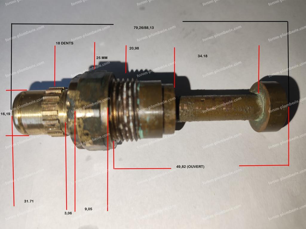

Je suis à la recherche de têtes de robinet à clapet pour d'anciens robinets Piel datant des années 1980/90, mesurant 80 mm de longueur lorsqu'ils sont ouverts et 89 mm lorsqu'ils sont fermés.
Je peux fournir une photo sur demande.
Je vous remercie par avance.
tete de robinet piel 02
26 avril 2026 à 14:05
Recherche têtes de robinet à clapet marque Piel
Il est fort possible qu'elle puisse être remplacé par une tête quart de tour...
À voir chez un revendeur pro.
