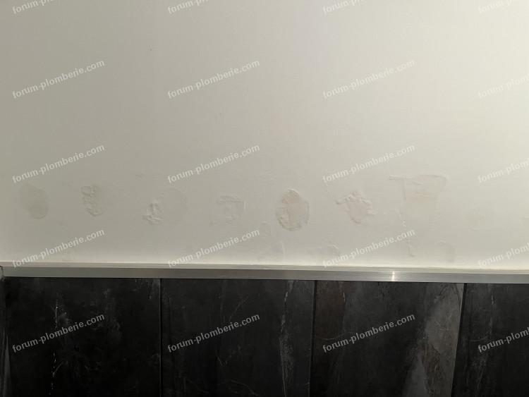

Des taches espacées de couleurs parfois marrons ou grises sont apparues.
J’ai pensé dans un premier temps à un problème dû à un manque de ventilation mais honnêtement ça me paraîtrait vraiment dingue… Je vais joindre 2 photos illustrant le problème.

Bonjour LeJux.
Aucune expertise, on n'en sait pas plus que vous.
Il se pourrait que les parois de la douche ne soient pas étanches. Vu d'ici c'est tout ce qu'on peut dire.
Les tâches ne ressemblent pas à du moisi. Ressentez vous de l'humidité sur les taches ? (il existe des appareils pour quantifier l'humidité des sols ou parois).
Quelle est la nature des parois ? Briques de plâtre ? Placo ? Autres ?
Bien entendu il faut que la douche soit ventilée de même que les toilettes.

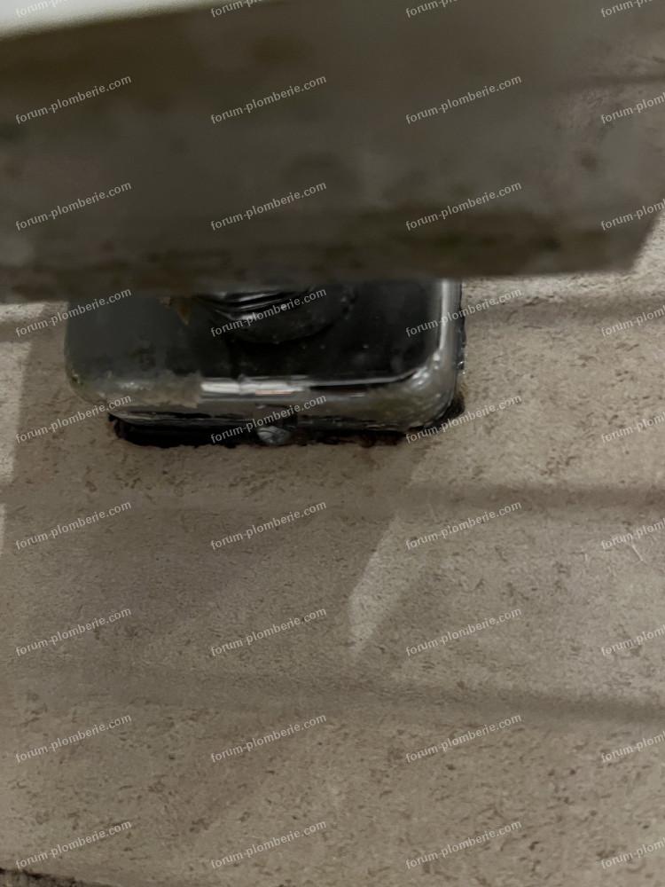

Je ne ressens pas d’humidité sur les taches même si ( vous pouvez le constater sur la première photo ) que j’ai appuyé avec mon doigt et que manifestement, c’est un peu mou… c’est le seul endroit qui fait ça sinon tout est sec.
En revanche je sens un peu d’humidité sur la faïence.
Je pense que c’est du placo plâtre.

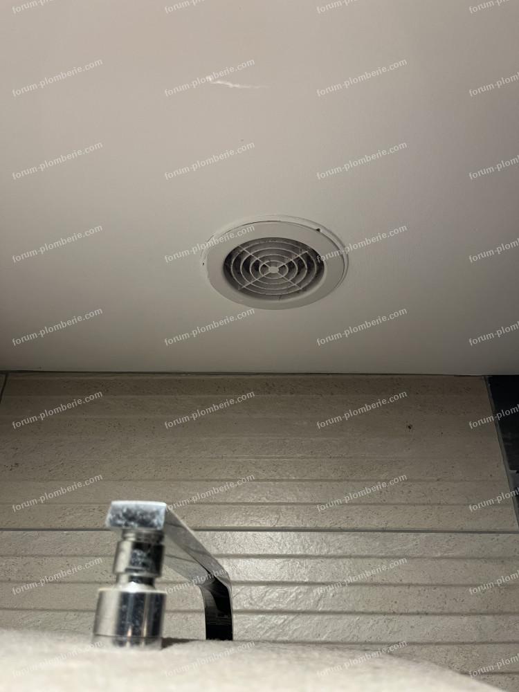

Je vais vous poster des photos de la douche (derrière se trouve les toilette donc).
La VMC semble HS pour les 2 pièces.
J’ai approché un morceau d’essuie-tout pour voir si ça le faisait bouger, rien.
Et pas de son de ventilation.
Je précise que du coup, la douche n’est plus utilisé depuis 2 semaines. Je constate aussi une goutte qui se forme constamment sur l’une des arrivées d’eau de la douche.
Fait-il resserrer ? C’est facile ? Faut il mettre du joint ?
C’est un fuite ? J’y connais rien, je suis nul en bricolage alors en plomberie…funk

On aperçoit la trace, on pouvait penser à un coup, mais si c'est avec le doigt, c'est bien mou. C'est mauvais signe.
L'étanchéité du bac semble assez dégradée.
Pour les pièces d'eau on utilise du placo spécifique ; il se pourrait que ce soit de l'ordinaire.
Il y a peut-être un joint qui fuit quelque part.
On ne peut vous dire quoi resserrer, il faut voir en détail où il y a la goutte. Le plombier vous dira.
Vous évoquez de l'humidité sur la faïence des WC ?
Il est évident que s'il n'y a pas de ventilation, la vapeur d'eau condense sur les parois froides, donc plutôt carrelage ou faïence. S'il y a du placo peint, l'effet peut être moins visible. La vapeur d'eau dans les WC il n'y en n'a pratiquement pas, ce qui n'est pas le cas dans la salle de bains.
Vu d'ici, il faudrait déjà remettre la VMC en service. On rappelle qu'elle doit fonctionner en permanence.
Sans être oiseau de mauvaise augure, les gaines de la VMC peuvent être plus ou moins humides, de la vapeur d'eau ayant pu condenser à l'intérieur. Il se pourrait qu'elles soient moisies à l'intérieur.
Il va falloir vous lancer dans les travaux.
Pas de problème si vous avez des euros disponibles, et si vos interlocuteurs sont compétents, expérimentés et fignoleurs.
En attendant, prenez des douches quand même, mais brièvement, à l'eau tiède, et en ouvrant la fenêtre.
S'il n'y en n'a pas, il faut faire courant d'air, mais comment ?
Vous ferez un retour quand le plombier sera venu.
Sur place, il cernera le problème plus facilement.
Mais ce semble être de l'humidité par suite de mauvaise ventilation.
Regardez s'il n'y a pas de traces de moisissures dans la salle de bain.
