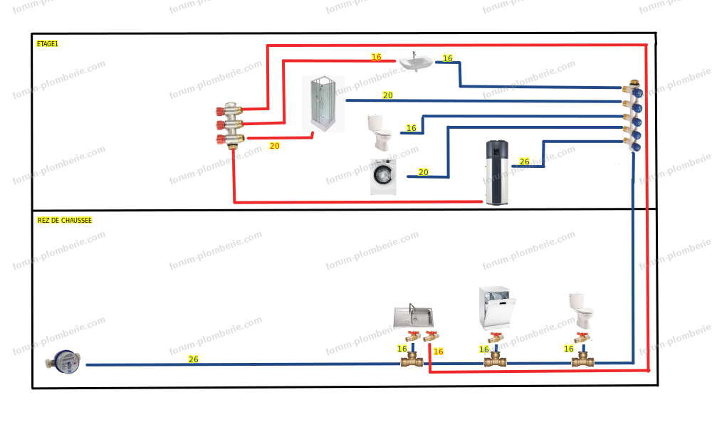

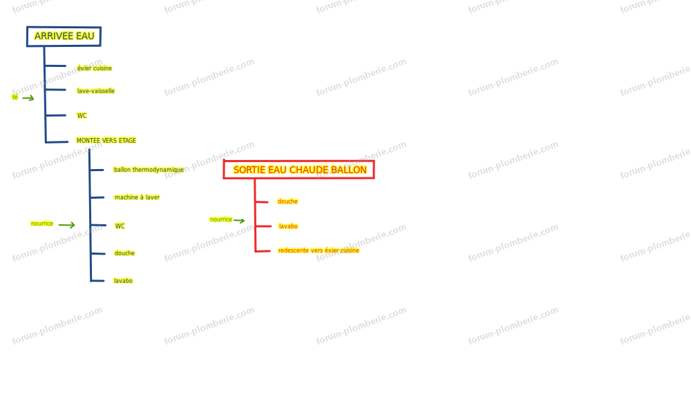

J'ai acheté une maison à rénover entièrement. Je suis complètement novice en plomberie, et j'ai pioché déjà quelques infos sur ce forum pour arriver aux schémas suivants. Je prévois de faire l'installation en multicouche.
Je précise qu'il y a des contraintes techniques dans la maison qui empêchent de faire monter l'eau directement du compteur au ballon à l'étage, puis de desservir tous les éléments, même si ça aurait été l'idéal je pense.
Que pensez-vous de cette première projection ?
J'ai aussi une question concernant l'évacuation.
Actuellement, la maison est équipé d'un tuyau d'évacuation diamètre 40 au 1er étage, ce qui me semble juste pour tous les éléments (douche, lavabo, machine à laver, WC sanibroyeur).
Est-ce que je remplace par un tuyau diamètre 50 ou j'installe un 2ème tuyau d'évacuation ?
Merci d'avance pour vos retours !
