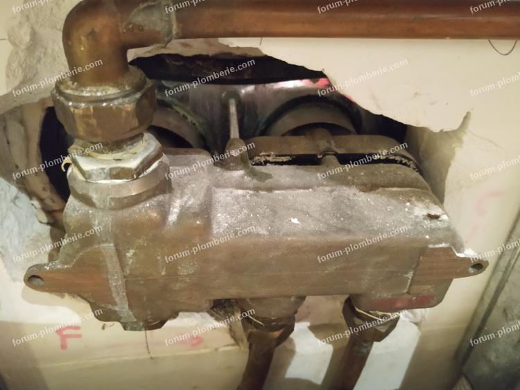

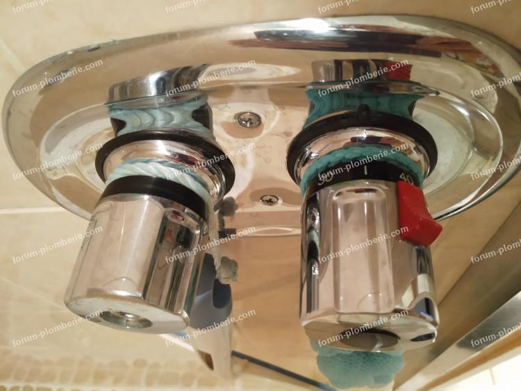

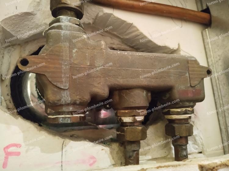

Une amie se brûle sous sa douche car le robinet thermostatique ne fonctionne pas.
Même au minimum, l'eau est bouillante.
Le robinet est encastré, en regardant par la trappe j'ai pu faire les photos jointes.
A première vue, il me semble que l'arrivée d'eau froide (tube de gauche sur la photo) serait connecté sur la sortie "baignoire" du mitigeur. Qu'en pensez-vous ?
Connaissez-vous ce modèle ?
Je n'ai trouvé aucune marque ou référence sur le corps.
Gros doute...

Bonjour Vince789
Depuis toujours ou le phénomène est-il récent ?
Vous seul savez. Mais si le système a fonctionné, votre hypothèse est peu plausible.
Non.
Si votre amie est locataire, le dépannage est de la responsabilité du bailleur.

Merci pour la réponse.
Le robinet fonctionne de cette manière, eau brûlante seulement, depuis qu'elle a acheté la maison.
Justement je ne sais pas.
Je vois sur la partie basse du bloc 3 sorties.
En général, la partie du milieu est celle qui va à la sortie baignoire, s'il y a une baignoire.
Ce n'est pas le cas ici.

Bien reçu.
Faire intervenir un plombier.
Il fera les modifications de raccordement si besoin est. Manipuler du cuivre demande des moyens.

Ma question est :
Si j'avais voulu appeler un plombier, je n'aurai pas posé la question sur un forum de plomberie... :D

A première vue
C'est votre première vue. La photo ne permet pas de confirmer ce que vous voyez.

Suggestion :
Enlevez du mûr ce mitigeur.
Sur l'établi démontage de l'ensemble et nettoyage complet (possibilité de présence importante de tartre).
Et peut-être changement de la cartouche thermostatique.
Remontage et essais.
Si résultat pas bon, investir dans un nouvel équipement.
Bonne bricole...
C'est vrai que l'eau est très calcaire dans le coin.
Je vais voir si j'obtiens l'autorisation de démontage du robinet thermostatique de mon amie :)
