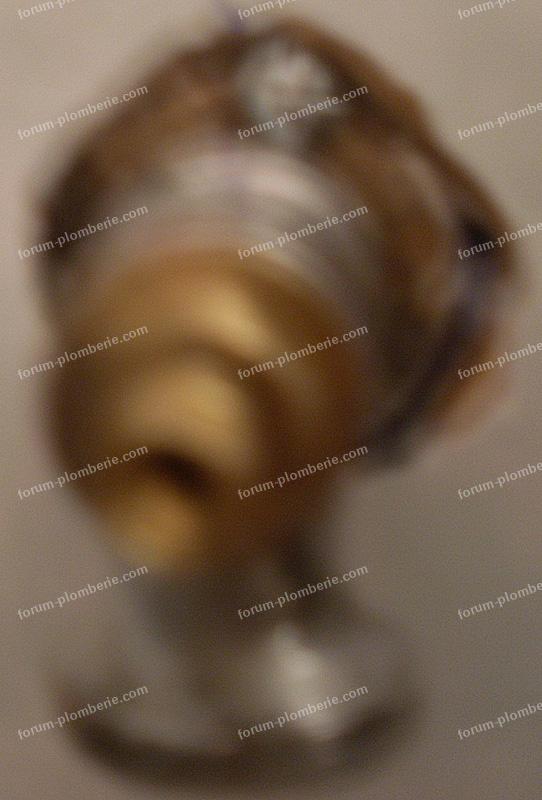

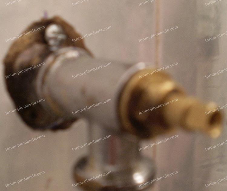

Je n'arrive pas à dévisser ce robinet pour le changer.
Il semble être fixé au mur par une grosse rondelle maintenue pas 2 vis.
Quand je les retire, l'ensemble bouge mais je n'ose pas tirer dessus de peur de me retrouver inondée.
Quelqu'un pourrait-il me dire comment le démonter.
J'ai mis 2 photos qui ne sont pas très nettes mais c'est le mieux que j'ai pu faire.

Voici les photos.

Bonjour Frane.
Il y a une grosse marge de progression possible. On pourra vous dire comment faire si vous détaillez la technique de prise de vue, probablement avec un téléphone.
Sans en savoir plus, on hésiterait aussi. Le robinet doit être vissé dans un raccord, avec étanchéité avec filasse et pâte.
On suppose que vous n'êtes pas beaucoup expérimentée, et que le changement du robinet sera une entreprise délicate du type "galère", à effectuer avec arrivée d'eau fermée.
Faites appel à un ami expérimenté et outillé ou un professionnel.

Voilà des photos plus nettes.

Re. Le robinet semble vissé sur la pièce qui tient avec les vis.
Un bricoleur expérimenté essaierait de dévisser, mais dans le doute, il vaudrait mieux que vous fassiez intervenir quelqu'un proche du métier.
Quant à trouver un robinet de rechange qui puisse s'adapter, c'est une autre histoire.
