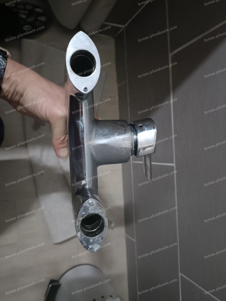

L'inverseur de mon robinet de baignoire est cassé.
Je souhaiterais changer la pièce ou le robinet, seulement le raccordement du robinet au réseau d'eau n'est pas standard.
J'ai démonté le robinet et chez LM ou encore Fic, ce modèle est inconnu.
Je suis très embêtée car j'aimerai éviter de refaire tout le système d'alimentation.
Je joins des photos pour aider à comprendre.
Et voir si quelqu'un connait et sait où trouver ce type de robinet.

Selon toute vraisemblance les pièces qui se trouvent sur le mur doivent se dévisser...

Je vais essayer mais connaissez vous ce type de robinet ?

Ces deux raccords avec joint torique se dévissent, pour laisser apparaitre deux raccords F 15/21 écartés d'environ 150mm d'axe, ensuite avec des raccords excentrés M 15/21 à M 20/27 vous pouvez mettre un type de robinet baignoire standard de 150mm d'entre axe.
Voir exemple ici : https://www.grohe.fr/fr_fr/a-votre-service/guides-installation-videos/installer-mitigeur-douche.html
