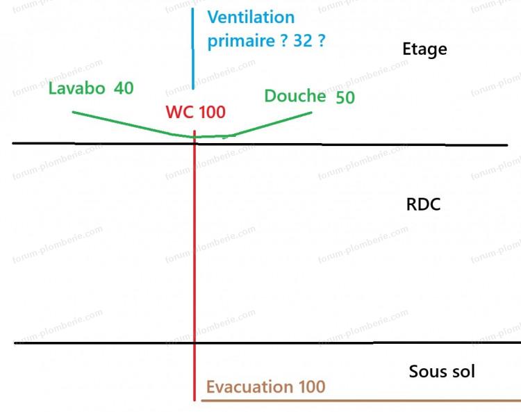

Je suis en train de réfléchir à mon réseau d’évacuation des eaux usées et j’aimerais avoir vos avis sur la faisabilité et les bonnes pratiques.
Construction neuve. Assainissement collectif.
Voici la configuration (schéma joint) :
Colonne principale en Ø100 (WC) qui descend de l’étage jusqu’au sous-sol à la verticale.
À l’étage :
Un WC raccordé directement sur la descente en Ø100.
Un lavabo en Ø40 raccordé sur cette même chute.
Une douche en Ø50 raccordée également sur cette chute.
L’ensemble rejoint une évacuation en Ø100 au sous-sol.
Mes questions :
Est-ce que je peux raccorder lavabo + douche directement sur la chute du WC comme sur le schéma ?
Y a-t-il un risque de désiphonnage (notamment avec la chasse d’eau) ? d'odeur ?
Y a-t-il des règles spécifiques à respecter dans ce cas ou est-ce conforme aux bonnes pratiques (DTU 60.11) ?
Par ailleurs, il s'agit de la salle de bains de l'étage qui rejoindra l'évacuation principale de la salle de bains du RDC.
J'aurais une ventilation primaire en prolongement de l'évacuation des WC du RDC (diamètre 32mm ?).
Est-ce que je dois rajouter une deuxième ventilation primaire en prolongement des WC de l'étage ?
Si certains ont déjà réalisé ce type d’installation ou voient des erreurs, je suis preneur de vos retours et de votre expérience.
Merci d’avance !

Bonjour Fabrice2156.
Quelques réflexions.
Que cela signifie t-il ?
Il faut que les canalisations respirent, le diamètre 32 vers la toiture est trop petit.
Les textes de référence et des recommandations sont disponibles sur le net avec les mots clé ventilation primaire.
Vous pouvez utiliser le système Chutunic Nicoll pour limiter les bruits.
Arrangez vous pour que les jonctions soient démontables (l'usage de manchons de dilatation H ou V Nicoll est très pratique).
De même, on dispose des tampons de visite un peu partout afin de faciliter un débouchage éventuel (et dans la vie d'un habitat la probabilité n'est pas nulle) avec un déboucheur haute pression.
A priori oui, mais avec les contraintes de raccordement suggérées. Il ne faudra pas que l'écoulement WC diffuse vers lavabo et douche ; problème de niveau de raccordement à bien régler.
Les deux sont liés ; si la ventilation primaire au niveau du WC est bien réalisée ce ne devrait pas se produire.
On n'en voit qu'une. Prolonger le tube WC vers le toit semble indispensable. Sauf erreur, le schéma actuel ne montre qu'une seule liaison toiture.

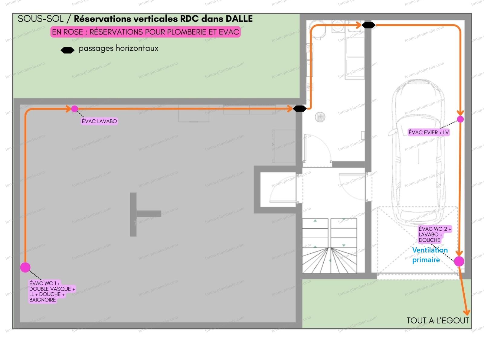

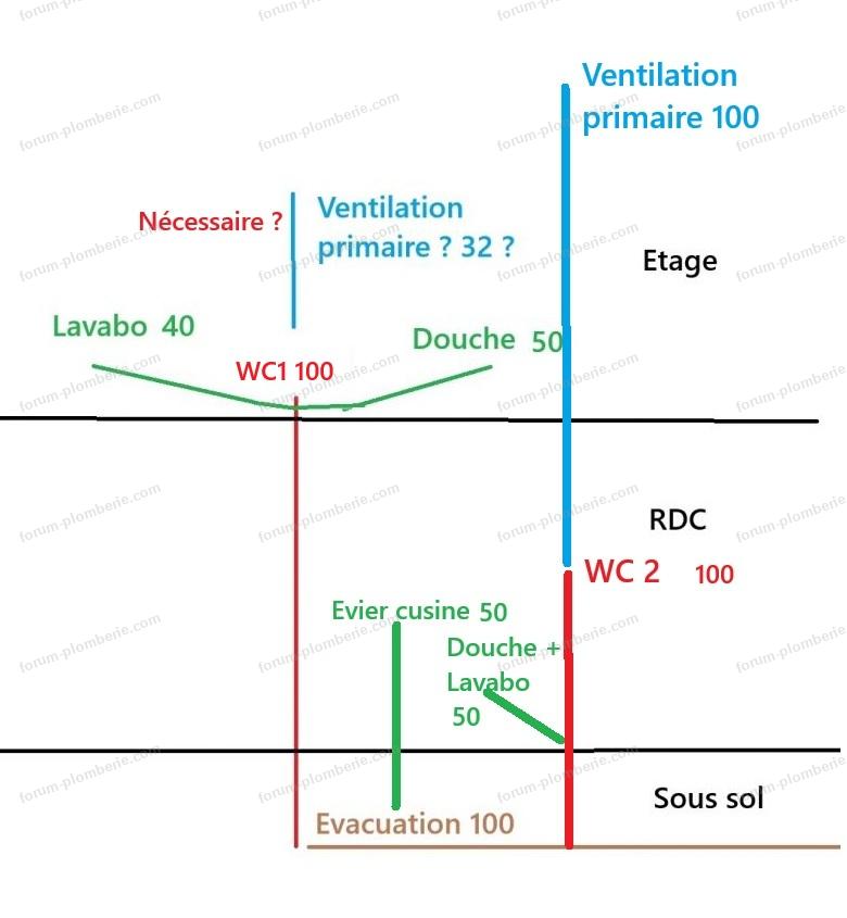

Bonjour et merci de votre réponse détaillée !
Assainissement collectif signifie que EU+EV sont évacuée ensemble au tout à l'égout. Seules les EP sont séparées.
Comment puis-je m'assurer que le WC ne diffuse par vers lavabo et WC ? Devrais-je faire deux évacuation séparées ? (il s'agit d'une maison en madrier et les descentes d'évacuation seront apparentes.
C'est pour cela que je souhaite en limiter le nombre.)
Est-ce une pratique admise de rejoindre les évacs EU vers EV ?
J'ai matérialisé le reste du réseau d'évacuation avec la ventilation primaire prévue en bout de réseau dans le prolongement du WC 2. Une deuxième est nécessaire au WC 1 ?
Merci d'avance pour votre temps et vos précisions.

Bonjour Fabrice,
On s'arrange pour que le niveau du raccordement WC soit au plus bas, d'où les choix des Y de raccordement des autres lavabos etc.
C'est assez intuitif.
Ce semble être le cas la plupart du temps. Le tout à l'égout conduit les eaux grises et les eaux noires. Tout ces liquides chargés sont traités dans les stations d'épuration.
Si c’est facile à réaliser, pourquoi pas, mais avec liaison en toiture avec une sortie de toit. Ou raccordement sur la sortie 1 de façon à n'avoir qu'une seule sortie de toit.
La liaison au tout à l'égout se fait normalement dans un regard sur le trottoir.
On vous laisse réfléchir. En Nicoll, avec des tampons de visite et des raccordements démontables si possible, avec des manchons de dilatation.
Ici, pour lavabo et évier, on utilise un raccord souple accordéon relié à une manchette à joint caoutchouc.
Pour une douche c'est plus délicat, sauf s'il y a un sous-sol.
