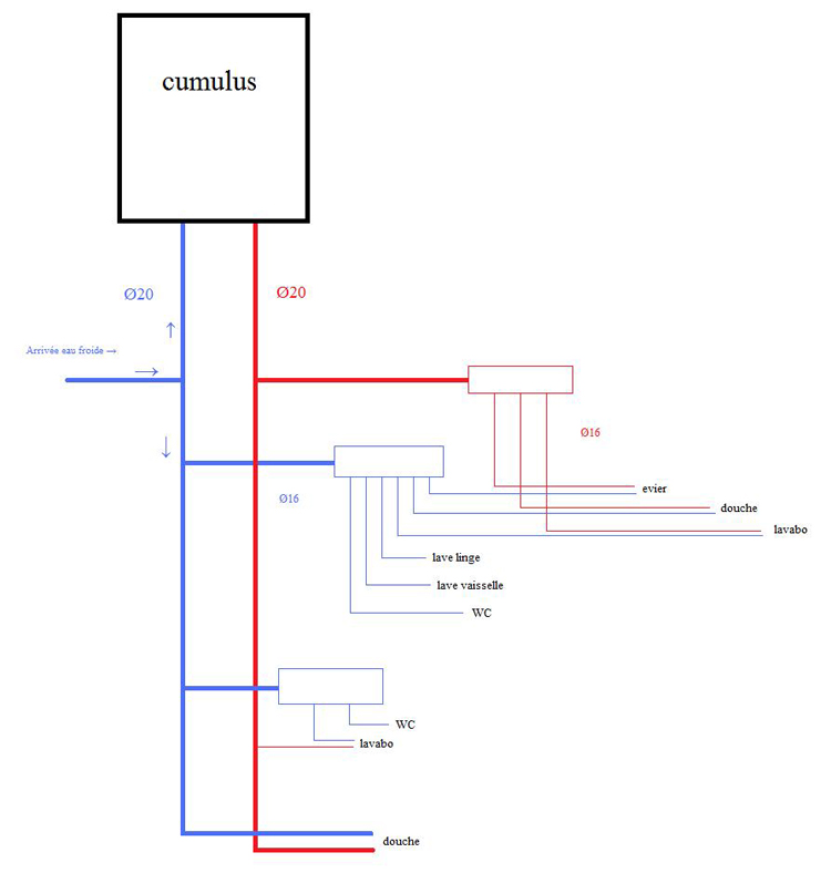

Bonjour, je souhaiterais savoir si mon schéma de distribution multicouche est bon ? Le voici :
schema plomberie ballon eau chaude bv 2111
Avec les bons diamètres ? Merci.

Bonjour, avec ces sections vous ne devriez pas avoir de problème vous pouvez même réduire à partir des nourrisses si elles ne sont pas très éloignées des WC, lavabo, robinet lave linge, et lave vaisselle, en 10 x 12. évier 12 x 14.
Conserver du 14 x 16 pour douches et bains.

Comme c'est du multicouche, le diamètre intérieur est 16x12, est-ce que cela suffit pour alimenter une douche ? Merci.
