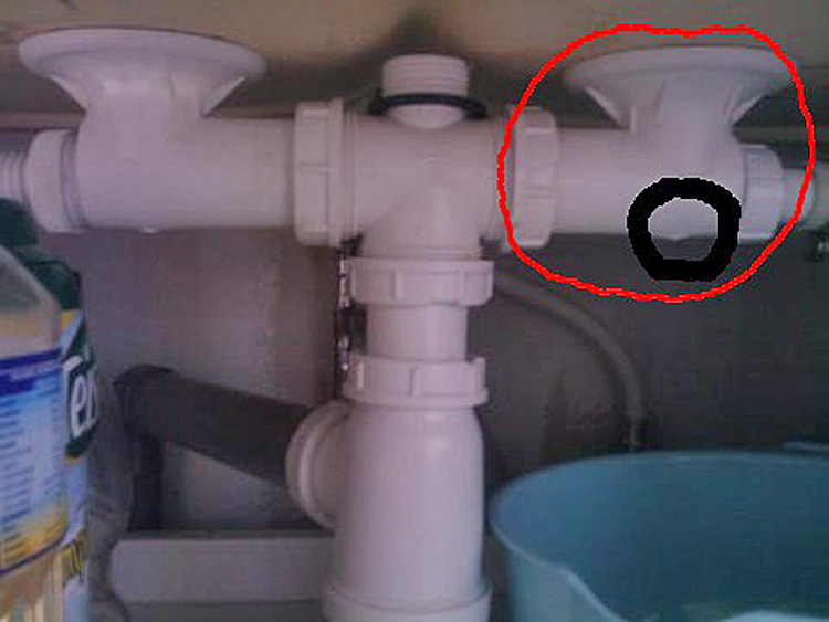

une partie de mon siphon d'évier est percée (trou entouré en noir).
Est-ce qu'il est possible de retrouver juste la partie trouée (entourée en rouge) ?
Merci d'avance. (31/05/10)
Voici la photo :
probleme siphon plomberie
Ci-joint une photo du siphon.

démontez et faites un saut chez un grossiste, cela me semble jouable... au pire, vous changerez l'ensemble par un identique.
Mais revenez donc nous dire ce qui a pu causer ce trou, qu'on ne fasse pas la même chose.

Bonjour, vous n'auriez pas par hasard balancé de l'huile chaude ou un détergent puissant dans l'évier ? Le détergent : à éviter, c'est de la pollution - L'huile chaude, parfois on n'a pas le choix, faites couler de l'eau froide en même temps, ça fera moins de dégâts. Cordialement.
