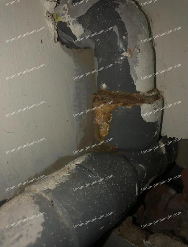

J'ai découvert hier qu'un raccord PVC d'évacuation du lavabo de ma salle de bain était fissuré créant une fuite.
J'ai contacté un plombier qui au vu de la photo et du manque d'accessibilité m'a dit qu'il fallait tenter un "pansement".
J'ai nettoyé pour voir mieux jusqu'où va la fissure et le problème est qu'elle part vers l'arrière et descend vers l'endroit où le tuyau se rétrécie ...
Ma crainte est qu'un pansement avec colle PVC ne fera pas suffisamment contact sur la partie plus étroite du raccord.
Quelle est selon vous la meilleure option ?
J'ai aussi entendu parler de mastic époxy bi-composant à malaxer et appliquer dans et sur la fissure, pensez vous que cela puisse suffire ?
Merci d'avance pour vos conseils !

Bonjour Miloun.
On ne voit pas bien la fissure, par contre une rénovation en employant du matériel Nicoll ne ferait pas de mal.
Le mastic marron semble être un bricolage.
Plutôt qu'un pansement, une rénovation suivant les règles de l'art, sans oublier la pose de tampons de visite, pourrait être effectuée.

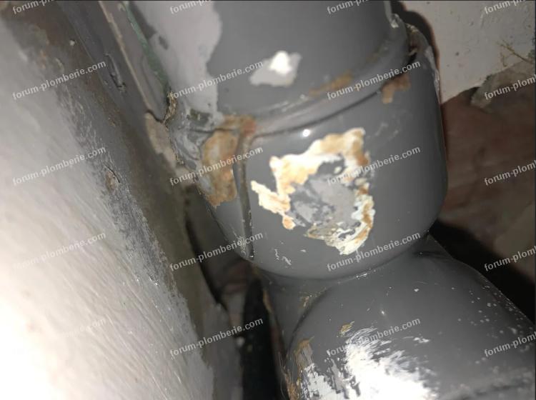

Pas d'idée sur le pansement, la photo 2 semble montrer dans la partie gauche plus une casse verticale par contrainte mécanique qu'une fissure.
Vu d'ici, le changement du té semble être la méthode la plus sure.
On utilise des manchons de dilatation horizontale Nicoll pour rendre les liaisons démontables.
Néanmoins, une solution utilisant du mastic d'étanchéité pour gouttière en zinc pourrait être tentée (ou produit équivalent).
On sait que c'est efficace sur le métal (et les mains tant le collage est puissant), alors pourquoi pas sur le PVC dégraissé et sec ? Il faudrait essayer en attendant une réfection totale.
