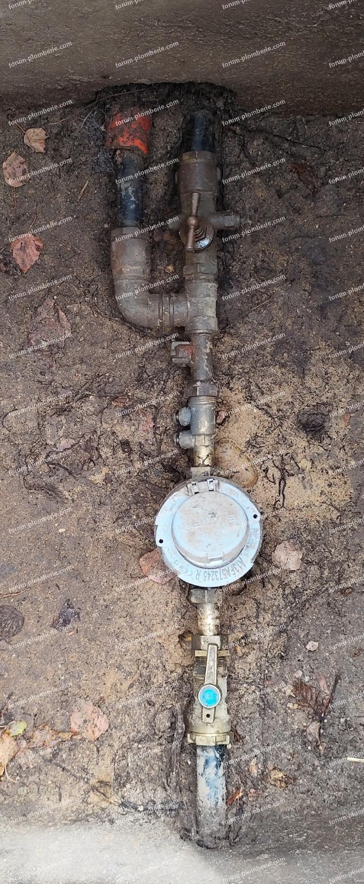

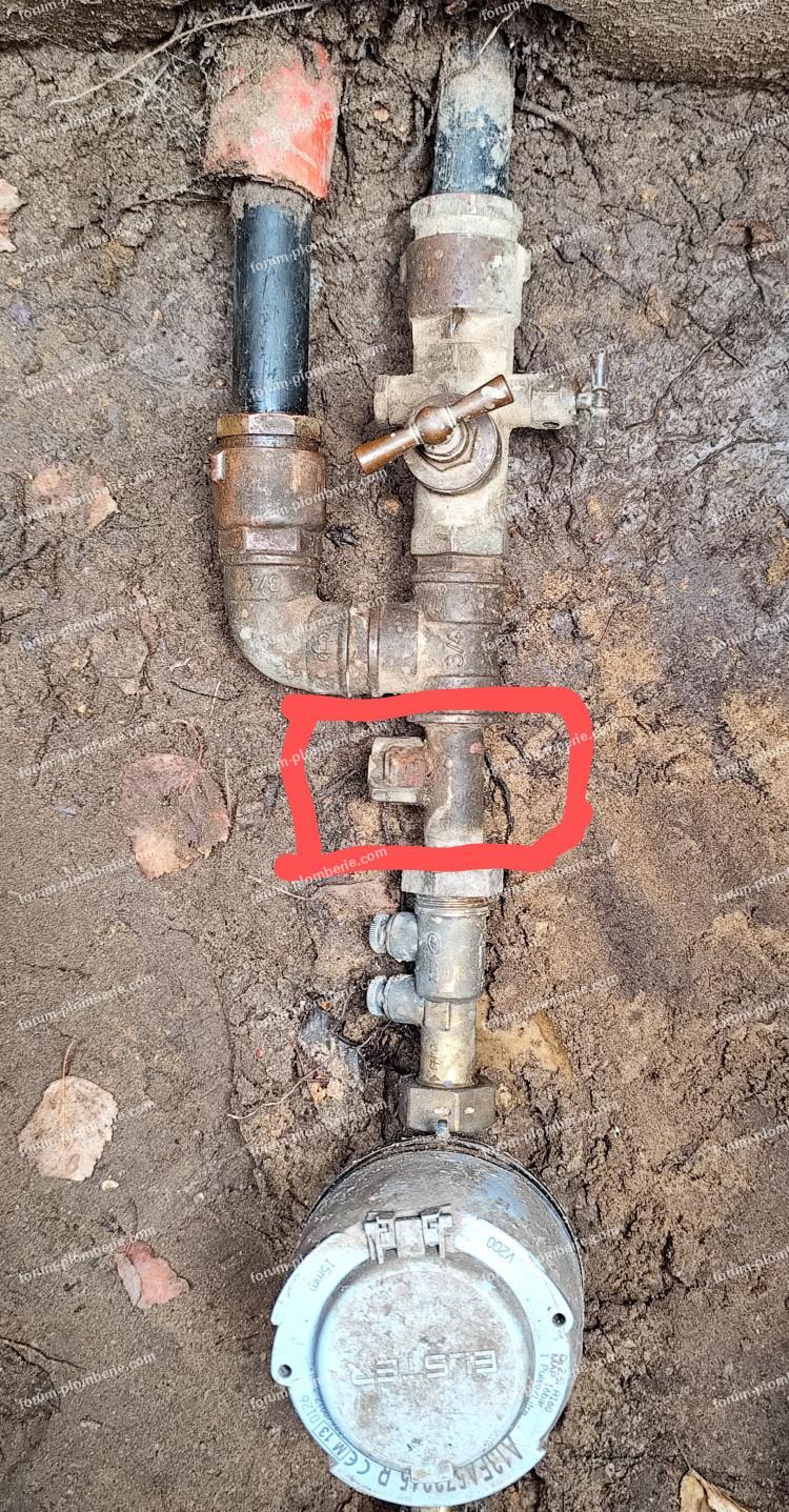

Je dois changer le robinet d'arrêt de ma conduite d'eau.
L'installation étant ancienne, je voulais changer l'ensemble.
Après le filtre antipollution, j'ai un autre morceau mais je ne sais pas ce que c'est ni son utilité.
Quelqu'un peut-il m'éclairer.

Bonjour pierre01.
Juste un avis en passant.
On comprend bien, mais sans matériel adapté ni outillage spécialisé ce sera difficile.
On voit un robinet d'arrêt en amont du compteur, puis en sortie, une dérivation avec deux départs dont un seul est muni d'un robinet.
Il serait souhaitable de confier ces travaux à un professionnel qui réalisera une sortie conforme aux usages. Sans compter qu'il n'y a pas trop de place et que la modification ne semble pas des plus aisées.
On distingue aussi un clapet anti-retour.
