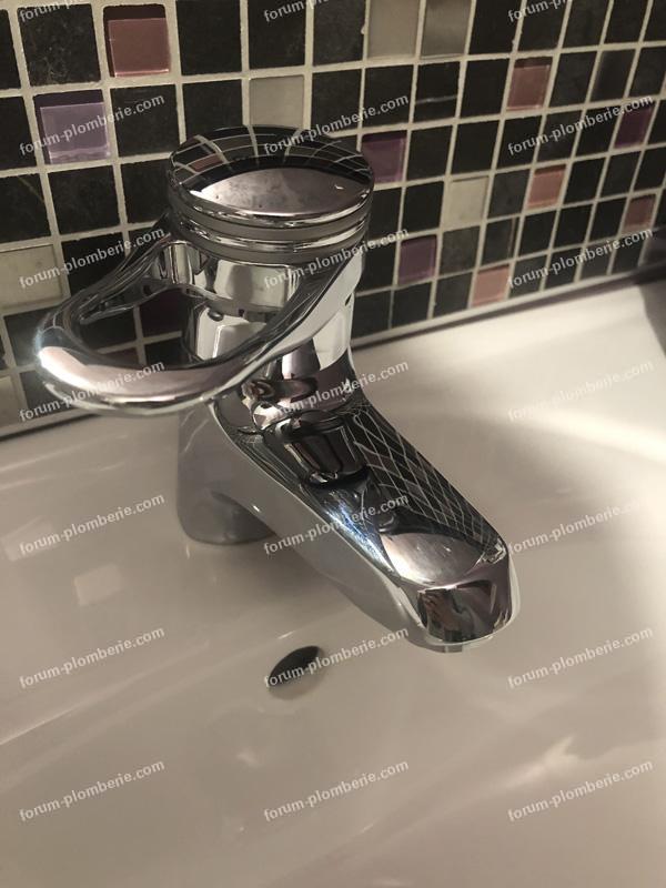

Nous avons un robinet mitigeur Grohe qui était déjà installé quand nous avons acheté la maison, nous ne savons pas de quelle année il est.
Les arrivées d’eau sont raccordées au robinet avec des tuyaux rigides. Le tuyau d’eau froide fuit.
Pouvons-nous remplacer les tuyaux rigides par des flexibles ?
Merci pour votre retour.

Bonjour Annesophie021. Une photo nette du problème permettrait de vous renseigner. Un flexible, pourquoi pas, mais il faut le raccorder. Et comment ? Mitigeur d'évier ? De baignoire ? Autre ? Thermostatique ?
A suivre.

Je voudrais remplacer les tuyaux entourés en rouge sur la photo par des flexibles. Ils vont du robinet aux tuyaux d’arrivée d’eau. Je me demande en fait si les flexibles sont compatibles sur ces robinets (photo en pièce jointe).
Encore merci.

Bonjour Annesophie21. C'est une vieille technologie, les tuyaux doivent être soudés.
Il faudra remplacer ce mélangeur par un plus récent, muni de flexibles.
La fuite peut ne pas venir du tuyau, mais par le joint entre le mélangeur et la faïence.
Le diagnostic est simple à faire : vous n'utilisez pas le mélangeur, vous essuyez et séchez bien les tubes au sèche-cheveux, vous entourez les tubes avec un boudin de papier cuisine genre Sopalin ; s'il y a fuite avérée, le papier deviendra humide.
S'il n'y a pas fuite, vous mettez un peu d'eau sur la faïence et vous verrez si elle passe sous l'appui du mélangeur.
Pendant que vous serez dans ce travail de petite plomberie, vous pourrez poser deux petites vannes d’arrêt à billes en sortie (femelle mâle, avec joint filasse et pâte sur la partie femelle), sur lesquelles vous raccorderez les flexibles. Ce n'est pas indispensable, mais ce peut être pratique un jour pour le remplacement sans avoir besoin de fermer l'arrivée d'eau générale.

Je vous remercie d’avoir pris le temps de nous répondre.
Nous avons dû changer le robinet et plus de fuite. Effectivement le Vendeur nous a expliqué que les flexibles sont soudés sur les mitigeurs de marque Grohe.
Bonne soirée et encore merci.
