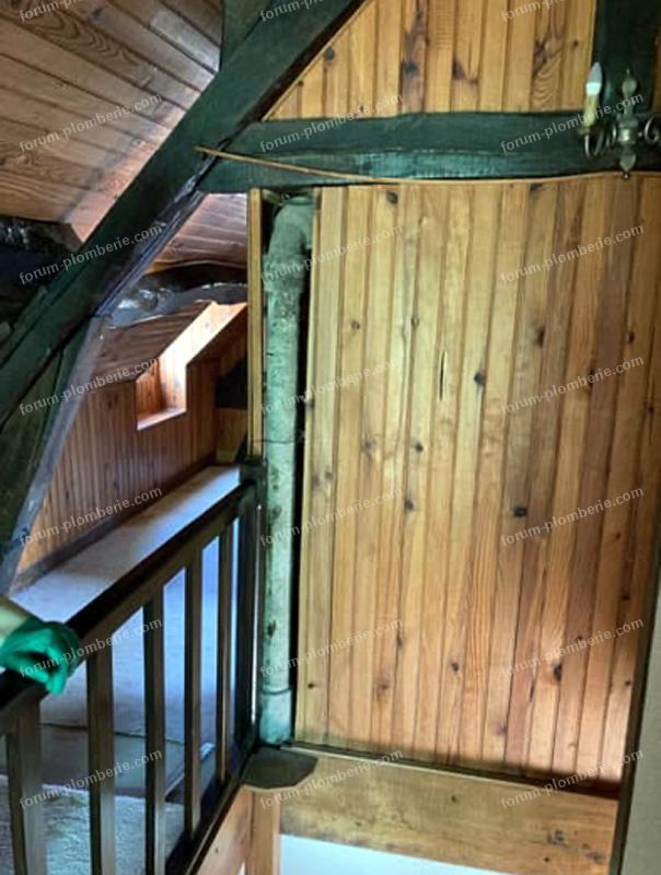

Je rénove une maison ancienne qui possède 2 évents en toiture qui sont en Fibrociment.
L’un des 2 est dans une des cloisons des combles qui doit être supprimé.
L’évent nous gêne car en plein milieu du passage.
Nous souhaitons l’enlever pour le faire passer ailleurs.
Le tuyau est visible à l’étage puis passe dans la dalle mais nous ne le retrouvons pas visible au rez-de-chaussée.
La pièce en dessous ce sont les WC du rez-de-chaussée.
Nous avons d’abord pensé couper le tuyau à l’étage (en prenant toutes les précautions nécessaires) et faire un raccord pour dévier l’évent et remonter en toiture.
Mais difficile de couper ailleurs qu’à la limite de la dalle.
Si nous faisons un raccord et un coude celui-ci sera au-dessus du plancher donc toujours gênant.
Autre solution imaginée c’est de mettre en raccord en u à la sortie des WC juste en dessous et remonter un tuyau PVC jusqu’en toiture.
Les WC ont une sortie directe au sol.
Que pensez vous de cette solution ? Est-ce envisageable ? Risque t-on un mauvais fonctionnement ? Quid si d’autres éléments étaient raccordés sur cet évent ?

Bonjour Pozzy.
Juste un avis en passant.
Si ce n'est que l'évent de mise à l'air de la canalisation d'évacuation en toiture, il faut enlever le tube actuel complètement, et le remplacer par un tube PVC.
Comme ce tube ne véhicule que de l'air et sans débit, on peut choisir un diamètre plus petit que l'actuel. Il faudra juste adapter la liaison en toiture de façon qu'il n'y ait aucune rentrée d'eau à l'extérieur du tube.
Un diamètre de 50 mm convient sans problème.
Vous pouvez faire le raccord au niveau de la sortie du WC, en effectuant une liaison démontable avec un manchon à lèvres vertical Nicoll (voir le site où l'on trouve bien des accessoires de raccordement du WC et plus). On pense aussi à monter un tampon de visite qui, s'il n'est pas utile en général, peut servir "au cas où".
Il faudra ventiler fortement l'espace pendant l'opération d'enlèvement de la canalisation actuelle, en évitant de scier, en privilégiant le désemboîtement.
