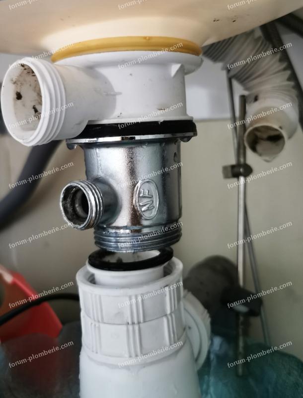

Je souhaite remplacer la bonde par une nouvelle à clic clac.
J'ai dévissé tout ce qui devait l'être mais à présent aucune partie ne se désolidarise.
Je maintiens bien la bonde par le haut en dévissant par le bas mais rien ne se passe.
Je n'ose pas forcer sur le joint mais je me demande si le tout est grippé et doit simplement être "décollé".

Les trois pièces sont vissées une sur l'autre : vous n'avez pas le choix il faut forcer pour dévisser.
Si ça casse... ça casse !
Cependant ne perdez pas de vue que puisque c'est une sur l'autre, les pièces sous le lavabo doivent tourner dans le sens des aiguilles d'une montre...
(Autrement dit, mentalement vous devez être face à la partie inférieure du lavabo).

Merci je vais m'y remettre dans ce cas !
