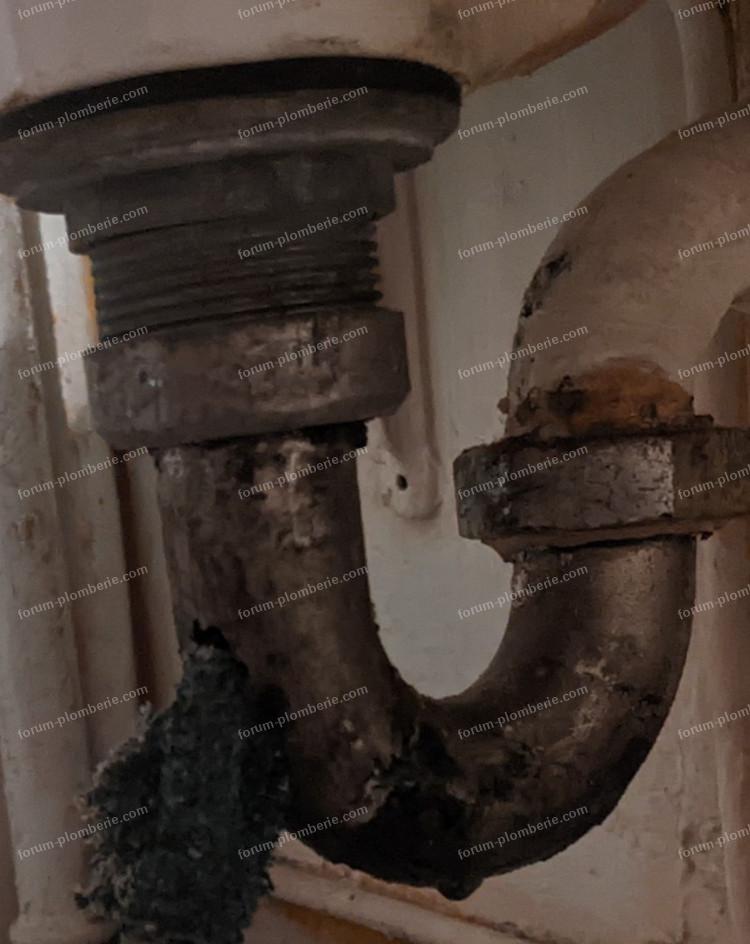

Je reviens vers vous après l'épisode du chauffe-bain qui a été remplacé, il s'agit du même appartement.
Donc il y a un siphon qui doit avoir au moins 60 ans qui est complètement fichu, il faut remplacer le coude .
Un ami de cette personne avait essayé de changer le lavabo sans succès il y a pas mal d'années sans réussir, il s'agissait d'un pompier bon bricoleur qui depuis n'est plus là, je ne sait pas ce qui a empêché le changement.
Donc il faut que je démonte ce truc qui doit être bien grippé, j'imagine que du dégrippant peut aider.
D'autre part il y a des systèmes avec un flexible plastique, c'est valable ?
Une petite photo ça peut aider.

Bonjour White.
Malheureusement pour vous rechercher une pièce identique est peine perdue.
Il faudra faire du neuf.
Pour cela, vous pouvez tenter une recherche d'images sur le net avec les mots clés siphon coudé cuivre.
Mais le peu qu'on voit inciterait plutôt à changer l'ensemble lavabo + vidage.
D'autre part, le départ de l'écoulement vers la droite serait éventuellement à changer.
On ne voit pas comment un vidage moderne en plastique pourrait se raccorder facilement, ni même si cela est possible.
Du travail de bricoleur très averti qui a du temps devant lui (une fois le siphon démonté - on peut chauffer avec un générateur d'air chaud - gare à la casse néanmoins), sinon le recours à un professionnel méticuleux et inventif serait nécessaire.
D'autant plus que si le lavabo est dans le même état que le siphon, son état général devrait peut-être tendre vers une ruine.
On vous laisse réfléchir.

J'ai trouvé plus ou moins l'équivalent mais avec la totalité du vidage après la bonde, en chromé mais il faut commander ou le produit n'est pas disponible, et ce n'est même pas sûr que ça s'adapte.
Ce qui sort du siphon est bleu vert, je comprends maintenant si c'est du cuivre.
Sinon j'ai démonté côté sortie ça semblait simplement emboîté, côté bonde il faut que j'utilise une autre pince multiprise sinon tout tourne en même temps.
J'ai trouvé en remplacement éventuel ce qui s'appelle raccord extensible en plastique accordéon, ça coûte environ 10 Euros, ça existe dans plein de marques en 30 ou 40 , ça me semble bien ?
La bonde fait 40 le tuyau 30 environ, j'espère que ce n' est pas une dimension intermédiaire introuvable.
Le lavabo est dans un état correct donc ce n'est pas indispensable de changer
Je vous met une photo.

Bonjour White.
Raccorder du côté bonde sera certainement possible si la dimension est standard.
Du côté sortie on voit juste un tube.
Peut-être faudra t-il utiliser un emboitement du coté flexible avec joint conique.
Bien sûr il faudra bien mettre le cuivre à nu avec un abrasif.
Reste à voir les dimensions.
Avec le tube et son écrou comme modèle vous pourrez aller chez un distributeur spécialisé comme Cedeo ou autre.

Les raccords extensibles ne sont pas à dédaigner et servent facilement de siphon.
Pour démonter la bonde inutile de prendre des gants :
Une lame de scie à métaux plus de l'huile de coude peuvent résoudre le problème.
Du côté tuyau d'évacuation (en cuivre je suppose) il vous faudra souder un raccord mâle de la même taille que le raccord femelle du raccord extensible.
Du moins si vous voulez faire du bon boulot...

J'ai retrouvé une deuxième pince multiprise, je vais donc pouvoir démonter demain, je vais éviter de serrer la partie filetée côté bonde pour anticiper un remplacement éventuel.
Je préfère remplacer le minimum de choses, je ne tiens pas à démonter la bonde qui pour l'instant est étanche donc je visse le flexible sur la sortie de bonde (peut-être qu'il y a un joint ?) et côté tuyau d'évacuation vers le mur je pense à un système d'emboîtement mais je sais pas exactement comment se présente le flexible.
Je n'ai pas le matériel ni les connaissances pour souder, et il n'y a pas de pression donc emboîter après avoir bien.nettoyé le tuyau ça devrait aller.
J'ai vu chez Cedeo qu'il y avait des siphons complets en plastique rigide, mais un flexible a plus de chance d'être adaptable.

Re,
Il y a un joint plat caoutchouc dans l'écrou. On serre l'écrou plastique à la main.
Vous ne soudez rien. Arrangez vous pour emboiter et étanchéifier au mieux. Au besoin, utilisez un collier Serflex inox.
On vous laisse improviser avec succès.

J'ai acheté le flexible, le raccordement au niveau de la bonde devrait se faire sans souci, mais au niveau du tuyau c'est plus délicat, ça rentre dans le tuyau cuivre sur une petite longueur puisque ensuite il est coudé, le Serflex ne me semble pas pertinent puisque le plastique rentre à l'intérieur.
Le vendeur m'a conseillé la colle sans clou ni vis.
J'ai de la colle contact "Bison kit", water résistant , sinon il y a plein d'autres marques qui pourront au moins servir à d'autres choses, j'avais mis une colle mastic il y a plus de 10 ans pour fixer un capteur de radar de recul et ça tient toujours, il faut que ça reste souple donc éviter évidemment les Cyanolit.
Je ne comprends pas bien la fixation d'origine, je ne vois aucun filetage.
