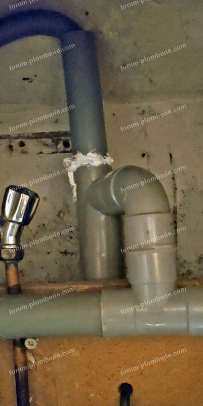

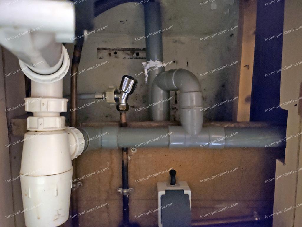

J'aurai besoin d'un conseil pour un système d'évacuation lave vaisselle.
Voilà, le tuyau qui permet d'évacuer le lave vaisselle est fendu, je voudrais le remplacer.
Mais je ne sais pas comment m'y prendre, où couper, quel type de tuyau utiliser pour raccorder le tout.
Je ne sais pas trop comment expliquer, je joins des photos.

Bonjour Kouadio. Comme tout est collé, il faudra couper l'évacuation à droite du té, et poser un manchon de dilatation horizontal Nicoll à partir duquel l'évacuation lavabo et LV (avec son siphon) pourra être refaite, tout en étant démontable.
Il faut être un peu habitué pour faire ce travail.
En attendant, alors que la fuite est relativement minime, vous pouvez mettre à nu la liaison au niveau du joint silicone blanc, et enduire d'une pâte d'étanchéité pour piscine : GEB mastic piscine.
Ce ne sera pas pire, et au mieux, la fuite sera colmatée.
Voir si le tube incliné ne peut pas être posé plus bas afin que l'évacuation LV ne déborde pas.
