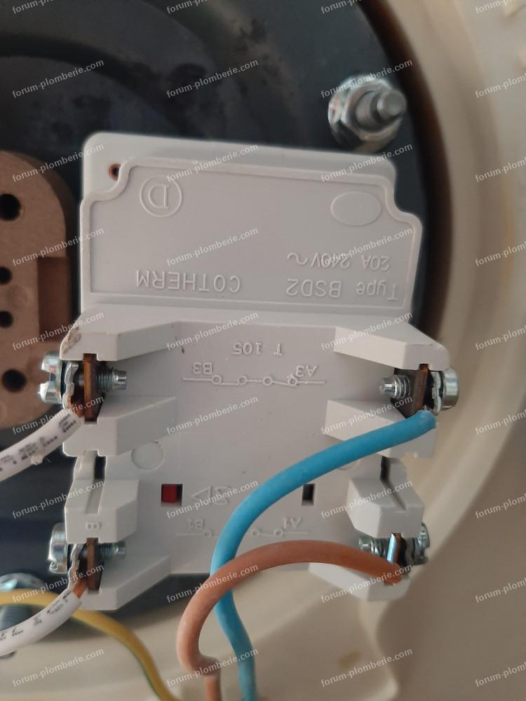

Nous venons d'acheter une maison.
L'eau de la douche est bouillante. Très bouillante.
Nous avons regardé un tuto pour diminuer la température.
Mais après démontage du cache, pas de mollette pour baisser la température.
Existe-t-il des ballons sans réglage ?
Ci-joint les photos.
Merci pour vos éventuelles réponses

Pour régler le thermostat il faut le détacher du boiler (vis entourée de rouge sur la photo.)
A l'envers du thermostat vous verrez la molette de réglage (graduation de 1 à 5).
Sur certains il y a un petit "doigt" (entouré de jaune sur la photo) qui permet de modifier le réglage sans démontage mais on ne voit pas l'échelle.
Cordialement, Martien-071

Merci pour votre réponse précise, je vais essayer ce soir.
