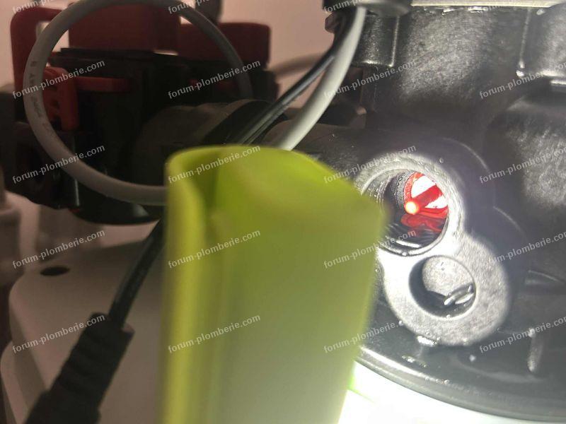

Je possède un water2buy w2b800 , nous consommons 2000l d’eau par mois , soit 66 litres par jour, le th de l’eau est de 2, l’eau a la sortie de adoucisseur a un th de 0, nous avons essayé de régler le th résiduel avec la visse de réglage sur la vanne mais ça ne change rien (visser a fond ou dévisser à fond).
J’essaye de comprendre pourquoi mon eau a un th résiduel de 0 alors qu’en agissant sur la visse de réglage je devrais pouvoir ajuster mon th pour avoir un th entre 5 et 10,
J’ai démonté la visse de réglage du Th , une pièce rouge (voir photo ) se trouve après et j’ai essayé de la faire bouger en avant ou en arrière, mais elle ne bouge pas, pourriez-vous me confirmer que cette pièce doit pouvoir bouger pour pouvoir régler le volume d’eau non traitée
Je cherche une vue éclatée du système afin de comprendre comment le système de cette visse fonctionne
Merci

Bonjour phbebert.
Nous ne connaissons pas cet appareil.
Un adoucisseur peut se justifier quand l'eau du réseau est dure avec un Th en °f de 25 environ à beaucoup plus.
L'adoucisseur est alors réglé de façon à fournir une eau dont le Th est réglé avec le robinet mélangeur entre 9 et 11 ou 12, mais jamais 0.
Il serait certainement nécessaire de faire intervenir un technicien de la marque qui révisera et règlera l'appareil, mais pas avec un Th de 0 en sortie.
Il semble y avoir des tutos sur le net.
Reste à voir si un adoucisseur à sel présente une utilité chez vous. 2 000 litres de consommation par mois est très peu.
Voir cette discussion : Problème corrosion ballon d’eau chaude
