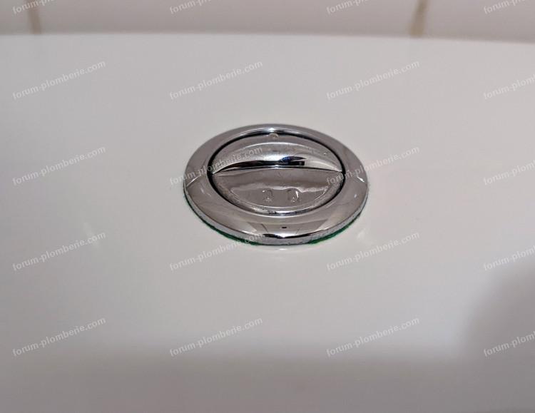

J’ai installé dans le réservoir de mes WC un système de chasse d’eau petite/grande chasse MW2 avec robinet de remplissage Jollyfill.
J’ai lu et relu et testé tous les réglages possibles mais je ne parviens pas à régler correctement le volume des chasses : que ce soit en petite ou en grande chasse, le réservoir se vide exactement au même niveau, à peu près à 2 cm du fond.
D’après le manuel, le flotteur sur le mécanisme de chasse (sur l’évacuation) serait pour régler le volume de la grande chasse et celui sur le robinet pour régler le volume de la petite ; de mon point de vue, cela n’a aucun sens puisqu’ils vendent aussi le mécanisme seul qui pourrait gérer deux volumes de chasse.
Est-ce que quelqu’un saurait comment régler ce mécanisme correctement pour éviter de vider autant d’eau, quel que soit le mode choisi ?

Pas stupide, retenir la tirette, je n'y avais pas pensé !
Problème, c'est un bouton et pas une tirette.
Et quand ça part, ça part d'un coup, c'est juste indosable.
Mais merci du conseil...
