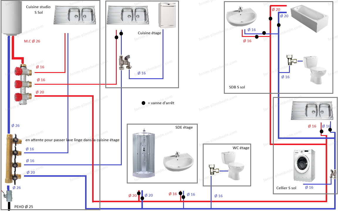

Je vous laisse d'abord prendre connaissance du schéma de mon circuit actuel.
Cela me semble assez anarchique au niveau des diamètres. Je tiens à préciser que tout est en cuivre actuellement.
Je me penche sur mon circuit de plomberie car je vais créer deux nouvelles pièces en sous-sol chez moi, et partir sur du multicouche.(une suite parentale et une pièce attenante qui aura un évier).

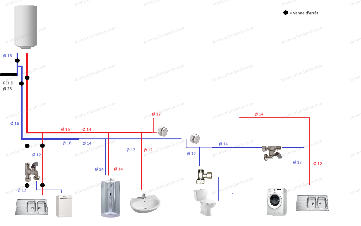

Sachant que je veux repartir sur du propre et tout refaire, je suis parti dans l'idée de faire comme sur le schéma suivant (2e image).
Pourriez-vous s'il vous plait me donner votre avis ?
