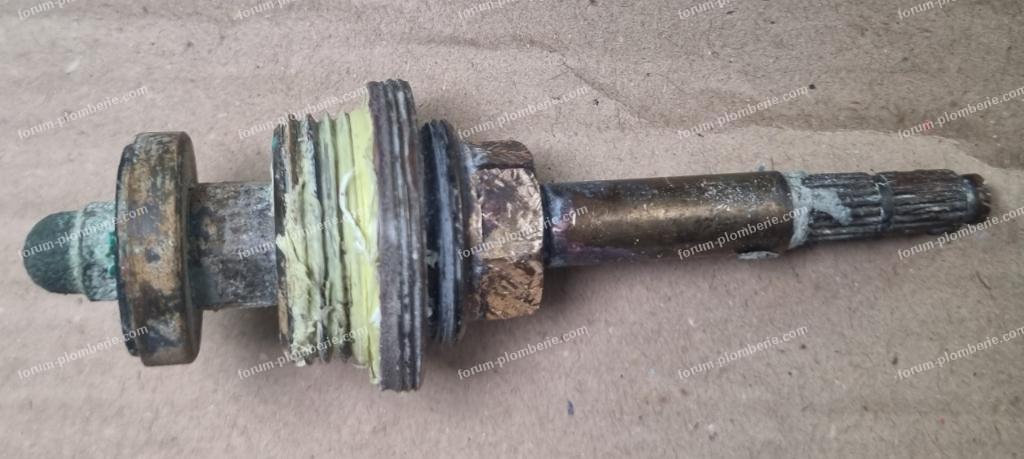

Je suis à la recherche de cette tête de robinet pour une douche encastrée.
Le modèle date de 1960 à 1991.
Il semblerait que cette pièce soit fabriquée chez Watts et mesure 95 mm.
tete robinet de douche

A défaut de trouver cette pièce, ce qui serait un exploit, la démonter, détartrer avec du vinaigre ménager bouillant, la remonter avec joints neufs en graissant avec de la graisse silicone plomberie, pourrait être la seule solution avant réfection de la douche au besoin.

Il faudra fraiser la portée du joint avec l'outil adéquat.

Merci pour votre réponse, mais la pièce est trop endommagée pour être restaurée.

Une visite sur le site de la marque précitée ne donne rien d'utile.
Pas de solution dans le neuf, et qui plus est, pièce certainement réalisée sur mesure pour une marque donnée.

À qui dois-je m'adresser pour refaire cette pièce sur mesure svp, quelqu’un peut-il m'aider ?

Ce n'est pas une question très réaliste, pour ainsi dire surprenante.
Soit vous rénovez tant bien que mal, soit vous trouvez la pièce en recyclerie sur un vieux robinet, soit vous changez la robinetterie.
