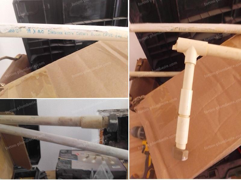

Alors c'est bien une sorte de PVC blanc et dessus c'est marqué pvc c ,désolé je n'ai pas pris de photo,et j'ai tout jeté, convaincu que je trouverez facilement ....
J'avais 3 diamètres différent 14/ 16 / 20, la partie qui reste est quasi inaccessible, d’où ma recherche de manchon.

Alors si c'est bien Français, mais ça date de ...... biggrin
Je suppose que cela a été en usage avant le PER et ses déclinaisons, après mes demandes à un ancien plombier pro, ils appelaient ça du "tuyau haute pression" cela faisait l' E.C. et E.F. sanitaire et alimentaire, le soucis c'est totalement obsolète, et seul les chinois en feraient encore, d’où ma demande de fond de tiroir.......
Voici de nouvelle photos après récup à la déchetterie titter

Le système en photo semble intermédiaire entre cuivre et solutions serties, seules les liaisons PVC sont collées.
La présence de liaisons avec filasse ou autre système rend la mise en œuvre plus longue que les systèmes de liaison rapide actuels.
On comprend alors que cette technologie étant obsolète, peut-être vous faudra t-il rénover avec les systèmes actuels.
On voit un tuyau cassé au niveau d'un té. Cela ne témoigne pas d'une solidité à toute épreuve, le matériau pouvant mal supporter certaines contraintes mécaniques.
