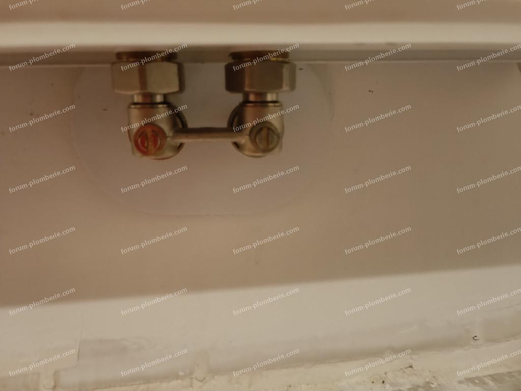

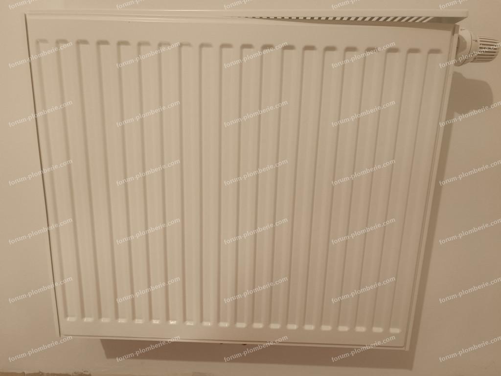

J'ai deux radiateurs à l'étage.
L'un fonctionne et l'autre reste totalement froid.
J'ai purgé le radiateur et vérifié la vanne thermostatique qui semble en bon état.
J'ai également vérifié la vanne h pour m'assurer qu'elle était bien ouverte.
J'ai augmenté la pression, mais cela n'a pas résolu le problème...
Auriez-vous une idée de ce que je pourrais vérifier ?

Je n'identifie pas ce qui se trouve sur la photo 2 ....
Circuit bitube ou monotube? (y a-t-il un tuyau qui arrive au niveau du robinet thermostatique?)...
