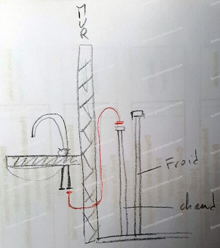

Est-ce que je peux raccorder des flexibles entre mon robinet et l'arrivée d'eau qui est plus haute voir sur le schéma.
Le flexible est en rouge.

Bonjour, bien sûr que oui, aucun problème.

Même au niveau du rayon de courbure sur le tuyau en cuivre ?

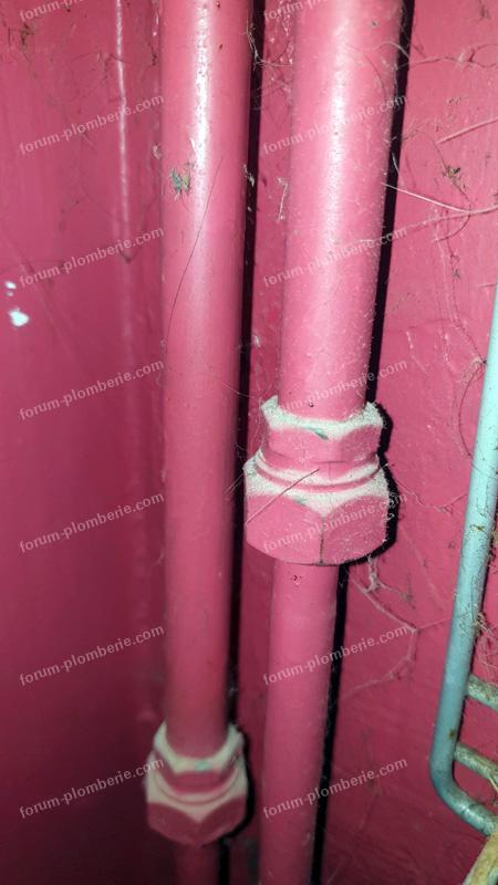

Quelqu'un pourrait-il me dire quel embout de flexible je vais devoir mettre (mâle ou femelle) pour raccorder à ce tuyau par le haut ? Cf photo. Merci beaucoup.

Bonjour
Ce sera un embout mâle, pour la dimension prendre un pied à coulisse, 3/8 ou 1/2.
