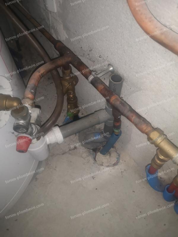

Je suis novice en bricolage, j’ai un surpresseur alimenté par un puits, l’eau et potable et j’aimerai donc raccorder le surpresseur à mon réseau domestique.
Mais je ne sais pas à quel endroit faire le raccordement et avec quels raccords, pas obligation de cuivre j’imagine, donc du polyéthylène…
S’il y en a qui peuvent me donner un maximum et de conseils pour mon cas.
Merci beaucoup.

D'après ce qu'on voit sur les photos, votre arrivée actuelle se situerait dessous le branchement en eau froide de chauffe-eau, un peu à gauche,et il y a un réducteur de pression,faute d'avoir une accès suffisant pour raccorder votre nouvelle arrivée au même emplacement, vous pouvez faire ce raccordement à la place du collier, vous avez suffisamment de longueur pour ça et il n'y a pas de réduction de diamètre qui poserait problème à cet endroit, il vous faudra bouchonner l'arrivée eau de ville là ou est le réducteur actuellement.
En principe, il est interdit de raccorder directement une alimentation d'eau provenant d'une source ou d'un puits sur une installation d'eau de ville, renseignez vous avant d'entreprendre ces travaux.
