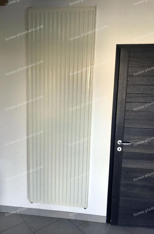

J'ai acheté d'occasion un radiateur vertical qui était raccordé par le bas !
Je voudrais savoir si c'est possible de le raccorder par le haut ou en diagonale (tant qu'à faire ne descendre qu'un tuyau !) sachant que mes tuyaux arrivent par le haut !
C'est un double paroi avec sur un côté entre les parois un tuyau qui relie les 2 entrées à droite pour ma part.
Si je dois raccorder en diagonale le départ se fait où ??
En haut bien sûr mais à droite ou à gauche ??
J'espère avoir été clair, merci pour vos réponses.

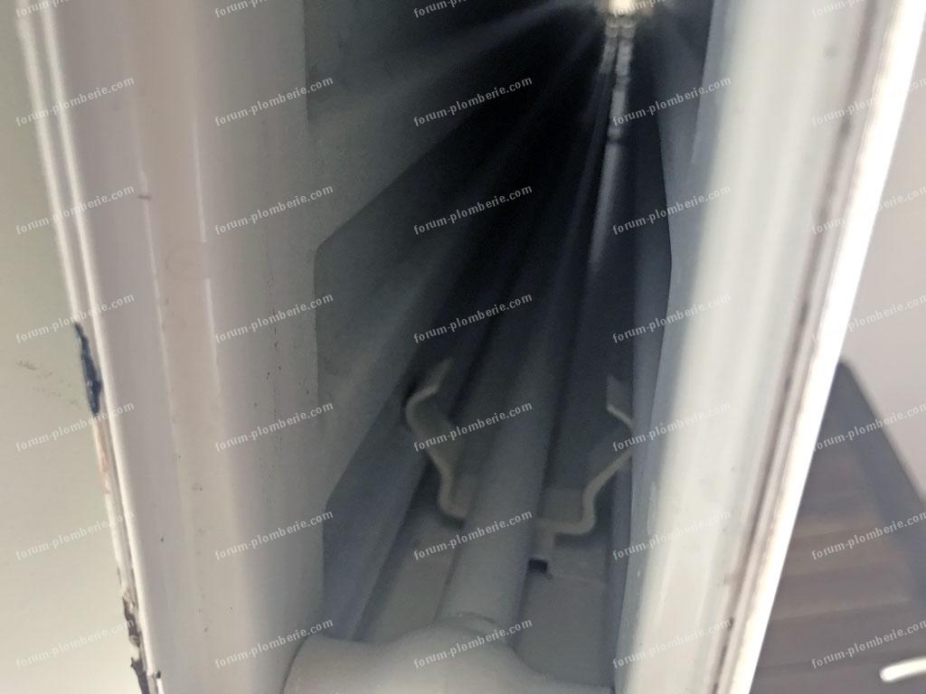

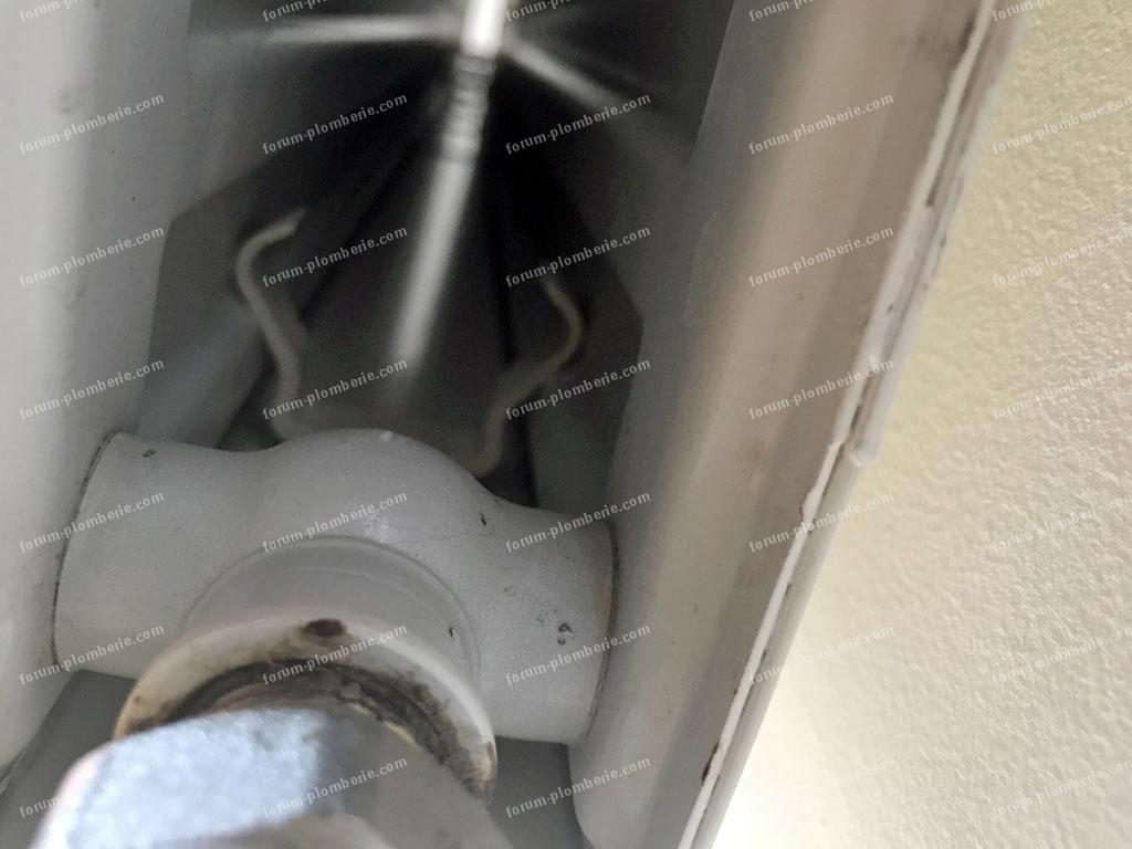

Voici les photos du radiateur.

Selon la dimension et la marque du radiateur, le départ est équipé intérieurement d'un tube qui se prolonge presque jusqu'au bas du radiateur afin de forcer la circulation.
Si vous retournez le radiateur de bas en haut,vous n'aurez pas de problème de raccordement, le départ restant dans sa position initiale ainsi que le retour.
Vérifiez toutefois que le tube intérieur est bien en place.
Remplacez le purgeur qui se trouvera alors en bas par un robinet de vidange.

Donc si j'ai bien compris je peu le raccorder par le haut l'entrée du côté du tube intérieur et la sortie de l'autre côté en haut, je remplace la purge en bas par un robinet et l'autre côté en bas par un bouchon.
Ce raccordement est correct ?
Du coup comment effectuer ma purge ?

Si vos alimentations arrivent par le dessus du radiateur, celui-ci se purge sur la colonne qui elle, doit aboutir à un autre radiateur par lequel la purge sera effectuée, ou à un circuit bénéficiant de purgeurs automatiques.
En l'absence d'autres précisions de l'installation, c'est la conclusion logique à votre réponse.

Effectivement le radiateur sera raccordé à une nourrice qui possède des purgeurs automatiques...
