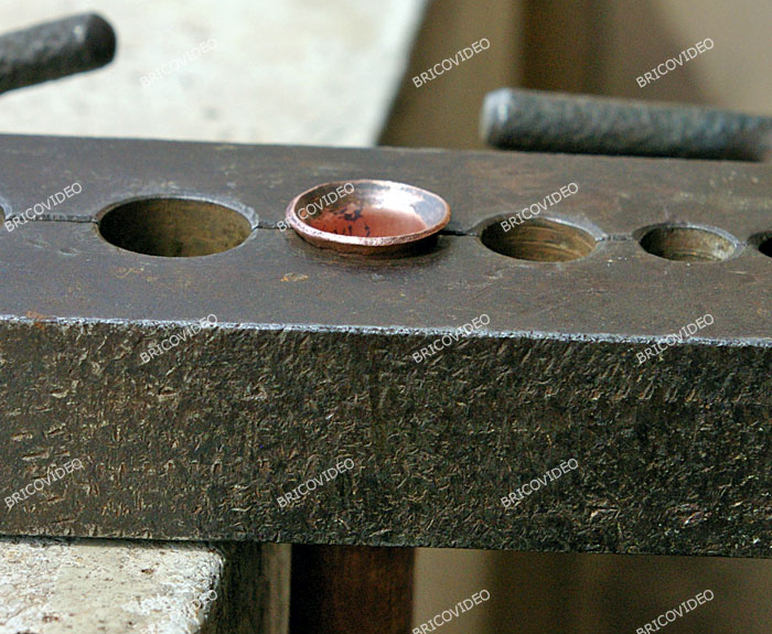

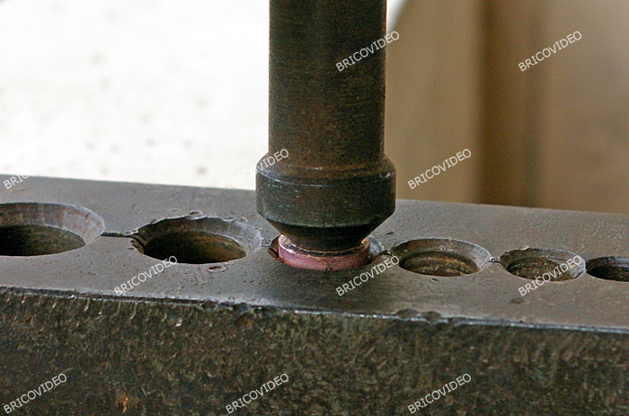

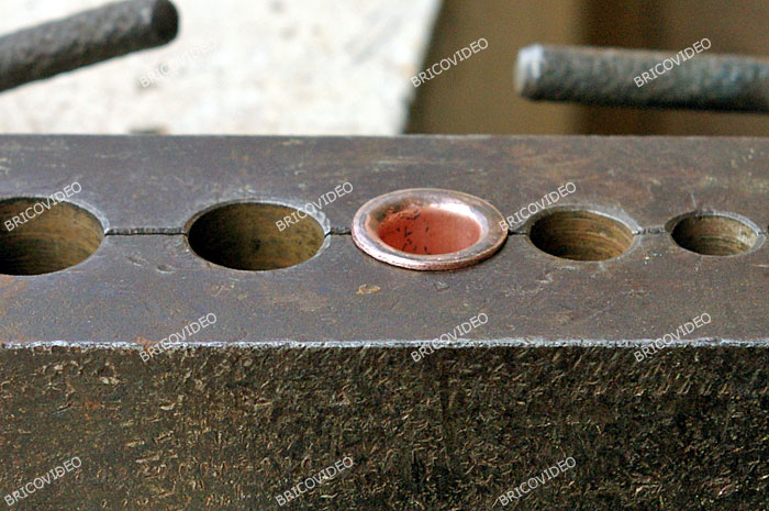

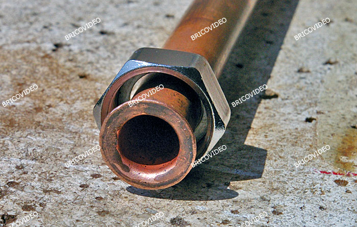

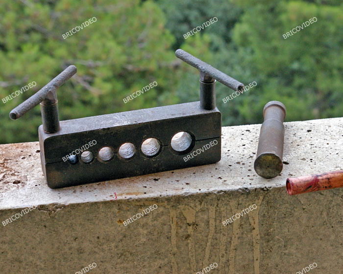

Conseils pour réaliser un collet battu pour le raccordement en plomberie voici quelques photos qui pourront peut-être vous aider.
Bon bricolage. Cordialement. JPK
