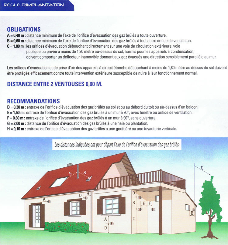

Je veux installer une chaudière murale à ventouse et j'ai besoin de connaître la saillie à partir du nu extérieur de la façade. D'avance, merci.

Bonjour, l'installation doit être réalisée par un professionnel, car il faut un certificat de conformité, vous n'êtes pas assuré pour ce travail.
Ci-joint un document explicatif :
reglementation chaudiere
