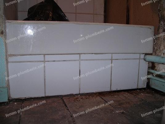

Ce matin j'ai enlevé le dessous.
Le gars n'est pas dispo avant demain, tortille pour le prix évidemment.
En attendant j'aimerais bien que ça sèche et éviter de passer à travers le plancher^^
Maintenant j'aimerais enlever la plaque sous les supports blancs, je crains que ça déstabilise et que le bac se fende. je vais quand même l'attaquer...
D'après la photo, la plomberie est saine, ainsi que le "bois" qu'on voit.
Il n'y a que le dessous et ce qui était tout contre le receveur qui est pourri. Pffff tout ça pour une porte mal jointée à UN endroit ^^
Le truc de tout refaire me questionne sur la lucarne du haut. C'est coton Cf photos. je voudrais pas qu'on abime ça.
De plus, comme j'ai arraché une partie vers le lavabo _exprès;), je pense qu'il va falloir reprendre le mur qui supporte le lavabo.
Finalement je me demande si l'hydro est obligatoire, là c'est du bois, car le problème serait arrivé et installer de la même façon.
A bientôt, pour vos réflexions, même si je sais bien que vous êtes partant pour tout péter.
Bonne journée.
Bonne journée.

Pour suivre, j'ai découpé une fente dans cette plaque plastifiée qui est sous les supports et enlevé des parties de "bois" mouillé pour laisser respirer un peu. Le plancher n'a pas l'air abimé.
Les pieds semblent en pierres hyper lourdes, on dirait du marbre !
