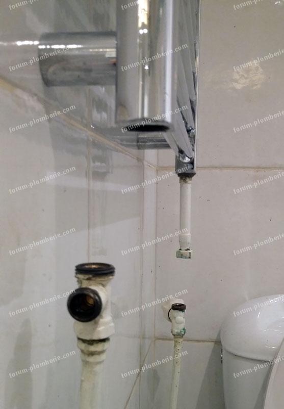

Je doit raccorder le radiateur de SDB inox (en photo) et je voulais savoir quel raccords je devais faire, y compris pour le radiateur, sachant que l'arrivée et le retour eau chaude sont munis de joints coniques.
Le point étant que l'arrivée et le retour eau chaudes ne sont pas en face de celles du radiateur et que je veux faire un coude pour que ce soit propre.
Merci de votre expérience,

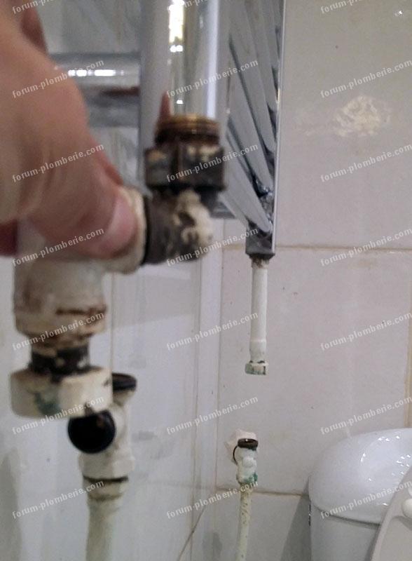

Avec les photos du radiateur...

Un robinet de radiateur ou un coude réglage (vos deux pièces) sont composées de deux parties, et l'une de ces parties se visse dans un des orifices du radiateur.
Entre ces deux pièces le joint est effectivement conique.
Le plus simple pour vous est de prendre des pièces neuves.
Il faudra effectivement mettre ces pièces l'une en face de l'autre.

Merci pour votre réponse, je pense effectivement que que vais mettre des pièces neuves car quelque soit le choix de joint que je fais ça fuit d'un coté et pas de l'autre!
