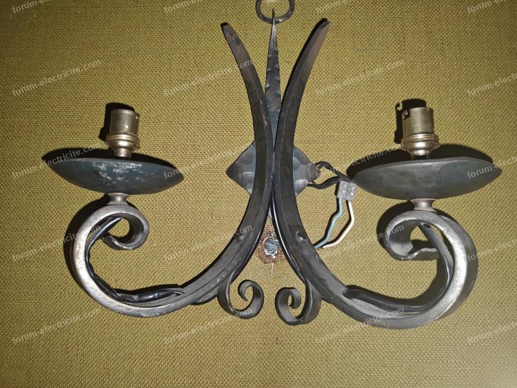

consulter ce sujet Appliques murales sans neutre sur le forum ÉlectricitéBonjour.
J'ai trois appliques murales similaires.
Deux fonctionnent, mais pas celle sur la photo.
Je suis bricoleur, mais débutant en électricité.
J'ai utilisé un testeur d'électricité et il y a bien de l'électricité dans les deux douilles de l'applique qui ne fonctionne pas.
Je viens de remarquer que pour les deux appliques qui fonctionnent, le fil blanc qui sort du mur a de l'électricité, mais pas le fil bleu qui doit donc être le neutre. En revanche, pour l'applique qui ne fonctionne pas, les deux fils ont de l'électricité.
Logiquement, le problème doit venir du fait que le neutre bleu a de l'électricité.
Y a-t-il un moyen de résoudre ce problème pour que mon applique fonctionne ?
Bonjour. Nous n'avons pas reçu la photo que vous mentionnez dans votre question.
