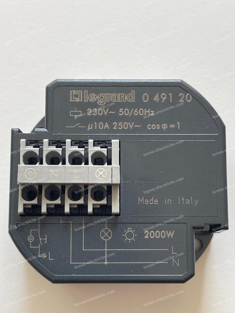

Je viens de vérifier, après démontage des poussoirs, il n'y a pas l'air d'avoir de repiquage.
Pas très calé en électricité, à quoi servent les fils blancs qui sont reliés seulement à des dominos ?
Ci-joint le télérupteur Legrand en photo que j'ai acheté, différent de vos photos juste la phase à gauche.

Je rencontre un problème de télérupteur Mang 41157 sur une ancienne installation électrique.
Je n’ai que des fils noirs et blanc, schéma ci-joint.
Je souhaite le remplacer par un Legrand 491. 20 que je viens d'acheter.
J’ai déjà essayé de le remplacer par un Finder 26. 01 mais au premier essai il a cramé.
Donc avant de recommencer ma bêtise, j’aimerais avoir les conseils de pros pour savoir où reconnecter les fils sur le Legrand.
