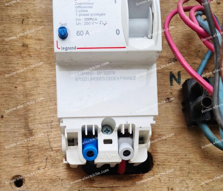

Oui effectivement en sortie Enedis on est bien sur un câble de section correct.
C'est après qu'il est bricolé pour passé en 3x 2.5.
Il devait y avoir un compteur TRI ancien et quand ils sont passé sur le Linky ils ont bidouillé ça pour mettre un monophasé sans rien toucher au câblage.

consulter ce sujet Réfection tableau triphasé nécessaire ou pas ? sur le forum ÉlectricitéBonjour à tous.
Je suis en train de regarder pour acheter une maison et je suis tombé sur un os.
En ouvrant le tableau électrique je vois que c'est une usine à gaz triphasée.
(voir les photos) pourtant tout est en mono phasé du Linky à la pompe à chaleur.
J'ai retrouvé une trace de triphasé au sous sol au niveau d'une prise. Peut être pour le chauffage de l'époque ou des machines.
Le souci c'est que je veux brancher une induction et une voiture électrique.
Je ne suis pas spécialiste du triphasé mais j'ai toujours entendu dire qu'il fallait équilibrer les phases sous peine de problème.
Du coup je ne vois pas comment équilibrer la chose avec une plaque induction triple feu qui va tirée comme une bourrine sur une des phases.
Ou alors vu que je suis en mono phasé côté Linky tout ceci n'a pas d'importance au niveau des disjoncteur ?
Mais au final ce qui me fait le plus peur c'est l'installation côté Linky (voir photo).
C'est moi où ils ont remplacé un ancien compteur TRI par un monophasé sans revoir le câblage entre la sortie du linky et le tableau. Pour moi le câble en sortie de Linky est câblé sur 3 câbles de phase.
Et à vue de nez le diamètre de ces 3 câbles n'est pas folichon ni le diamètre des gaines d'ailleurs.
Je dirais qu'il s'agit de 3x2.5 mm².
Qu'en pensez vous ? Pourriez-vous m'apporter vos lumières sur ce sujet épineux ?.
