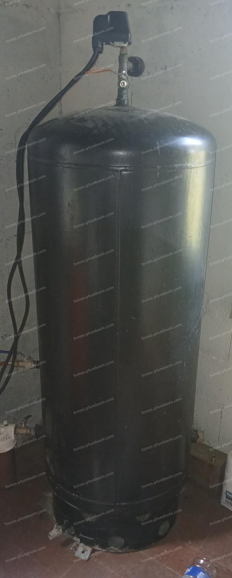

15 mai 2026 à 14:58
consulter ce sujet Fuite Ballon d'eau et coupure d'eau sur le forum PlomberieBon et bien j'ai remis la pompe après l'avoir nettoyé mais il semble que l'eau n'arrive toujours pas à remonter.
J'ai vérifié dans l'ordre suivant que :
- la pompe fonctionnait en la mettant dans un bidon d'eau de 200 litres avec la sortie de la pompe ouverte. L'eau sort bien avec une puissance qui fait monter l'eau à 3-4 mètres au dessus du sol.
- Ensuite j'ai descendu la pompe dans mon puit en vérifiant que celle-ci était bien immergée.
- J'ai vidé le ballon "tampon" d'eau . En temps normal j'entends l'eau qui tombe dans le ballon lorsque celui se remplit puisque l'arrivée d'eau est plus haute que la sortie d'eau. J'ai vérifié qu'il n'y avait effectivement plus d'eau dans le ballon en enlevant le filtre de sortie.
- J'ai bien vérifié que la pompe était alimentée et je vois bien que quand la pompe démarre, cela fait bouger la pompe dans le puits. Il n'y a aucun doute sur l'alimentation électrique.
Le seul élément que je n'est pas vérifié et le clapet anti retour. Est ce que celui-ci pourrait être bloqué et empêché l'eau de remonter ? Le clapet est situé à la surface.
Aussi le tuyau qui fait remonter l'eau et je trouve d'une petite section. Il est légèrement plus gros que mon pouce et je n'ai pas des doigts énormes. Que pensez-vous de cette section de tuyau ?
Globalement, j'ai l'impression que la pompe ait détériorée. Comme je n'étais pas là le jour où le problème est arrivé, je me demande même si la pompe n'a pas tourné sans être immergée ?
Également comme mon puits a tendance à s'assécher l'été (et je pense pas que réchauffement climatique va aider la chose), j'envisage une installation du type (puits + réserve d'eau de pluie extérieure (1000 litres*2) et j'imagine utiliser le puits pendant l'hiver et la réserve d'eau de pluie pendant l'été (problème de gel - je serais obligé de vider l'eau avant l'hiver). Les réserves d'eau de pluie serait également utiliser pour le potager. Je pense utiliser la même pompe pour le puits et la réserve d'eau de pluie. Pour cela il me faudrait donc une pompe de surface. Pour la réserve d'eau de pluie, j'utiliserai les cuves standard à 50€ sur le bon coin. Les réserves d'eau enterré coute cher et ne sont pas garanties très longtemps je trouve. (de l'ordre de 1000 euros). Je commuterai le circuit d'eau de puits vers le circuit d'eau de pluie au printemps.

Merci beaucoup pour votre retour et vos précisions.
C'est très clair ! Bien noté le point sur la vessie.
Effectivement j'ai bien une entrée d'eau et une sortie d'eau.
Je vais tenter de remonter la pompe immergée et je vous tiens au courant. Merci.
Le ballon me semble sain.
Mais je vous envois une photo.
Dites moi ce que vous en pensez.
Dans le cas d'un changement de ballon conseillez vous de garder le même système de ballon tampon ?
Que pensez vous des pompes immergées vis à vis des pompes de surface ?
