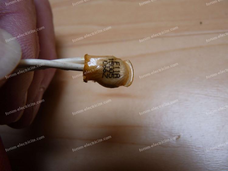

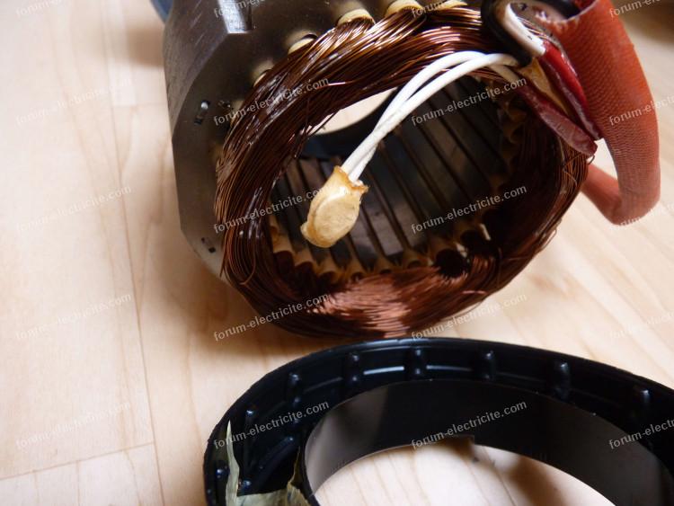

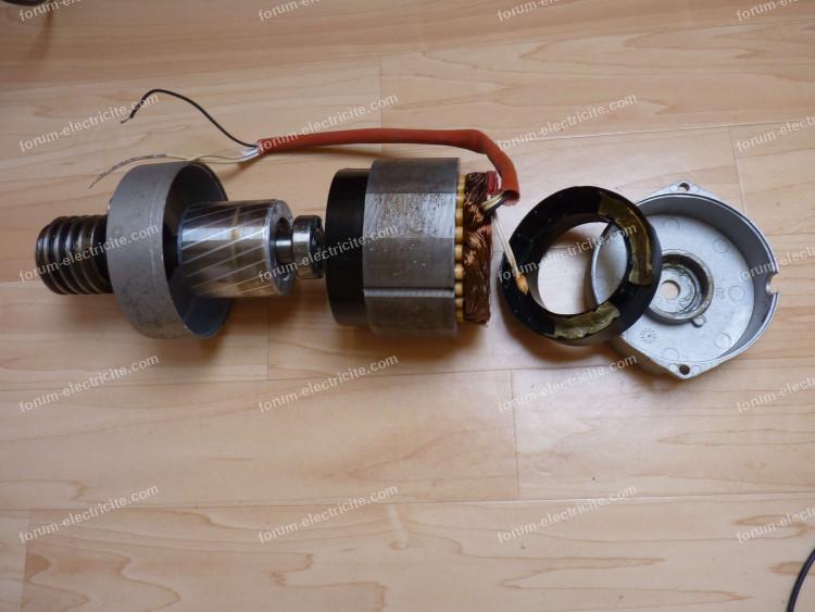

Finalement, j'ai réussi à remettre en marche ma commande de portail.
A force de manipuler tout cet ensemble, un des fils du récepteur de la télécommande s'est cassé. Je l'ai reconnecté et ... tout fonctionne. Ouf !
En ce qui concerne le moteur, j'ai réussi à le démonter.Voir les photos ci-jointes.
Il ne semble pas avoir de fils cramés ; aucune odeur typique de ce genre.
Le flasque plastique noir à l'opposé des fils de connexion ne semble pas vouloir se décoller.
Pa contre, il y a un petit composant (pastille blanche F11A 15005 066Z) qui est normalement en appui sur le bobinage. Ce composant est relié à une extrémité au fil commun (noir). L'autre extrémité va à un fil du bobinage. Je suppose que c'est un fusible thermique ?
Les deux fils blancs vont chacun à une partie du bobinage.
J'ai repris la mesure des enroulements et cette fois je trouve :
- 36 Ohms entre U et W.
- 36.2 Ohms entre V et W.
- 66 Ohms entre U et V, ce qui n'est toujours pas la somme des deux autres enroulements.
Il doit certainement encore trainer un court-circuit partiel quelque part.
Voilà, voilà. Cordialement.
Pierre.

J'ai finalement trouvé que c'était le moteur qui était partiellement en court-circuit. J'en ai acheté un neuf.
J'ai donc monté ce nouveau moteur et je l'ai connecté.
