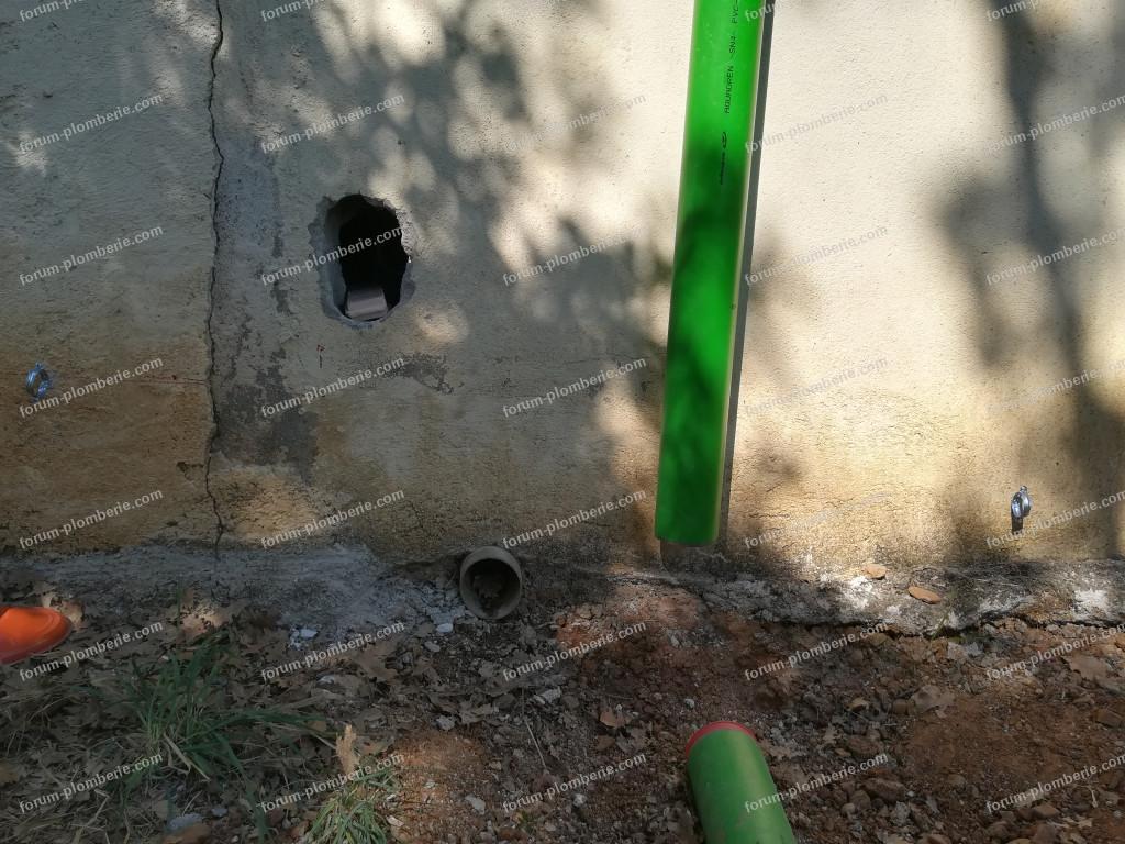

J'ai besoin de raccorder mes évacuations à la fosse toutes eaux et je remercie d'avance plus qualifié que moi (c'est ma 1ere installation) pour me confirmer ou non si mon plan ci dessous tient la route pour éviter déssiphonement, bruits, odeurs, refoulements. Si d'autres idées pour être optimal elles sont plus que bienvenues.
Je joins une photo de mon installation et je décris ci dessous mes raccords prévus , par rapport à la photo :
Le collier de gauche amène l’évacuation en 40 de la cuisine
Le gros c’est la sortie WC en 100.
La colonne montant c’est ma ventilation primaire.
Le trou rond en bas ne sert à rien, ancien, va être bouché.
Le bout de tuyau en bas est l’entrée de ma fosse toutes eaux
Le collier de droite amène les évacuation en 40 de sdb.
Toutes mes évacuations sortent sur l’extérieur. Je pense construire mes raccords comme suit en partant par le bas :
Un coude 87° 100mm F F à la fosse,
Avec au dessus une culotte 45° 100mm M F F dirigée vers la droite avec tampon de réduction 40 pour récupérer l’évacuation SDB.
Puis au dessus de cette culotte, une autre de 45° 100mm M F F dirigée vers la gauche pour récupérer ma canalisation en provenance des WC.
Puis au dessus, un trou de 40 dans ma colonne de ventilation et une selle de 40mm pour récupérer l’évacuation de cuisine.
Merci de vos réponses.
