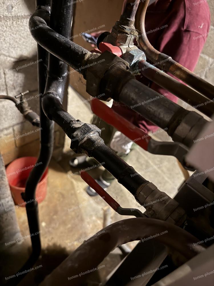

Je dois remettre de la pression dans ma chaudière, mais c'est la première fois que je le fais avec celle-ci.
Il s'agit d'une Optimagaz 3000.
Le problème est que je n'arrive pas à trouver le robinet.
J'ai déjà actionné les deux valves rouges, mais rien ne se passe, aucun son...
Auriez-vous une idée ?

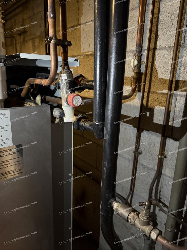

Bonjour Terrien !
Là sont les limites de l' IA ... la théorie mais quand il faut passer à la pratique c'est une autre histoire !
Il me semble bien que pour le remplissage/remise en pression de l'installation il faut ouvrir le robinet (qui est suivi d'un clapet anti-retour) entouré en rouge sur la photo.
Gardez bien le manomètre à l’œil de manière à ne pas mettre trop de pression !
