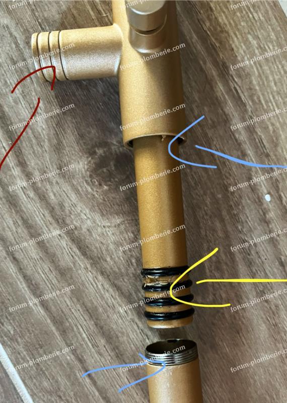

J'ai installé cette colonne de douche avec-mitigeur-thermostatique.
J'ai un problème de fuite au niveau de la fixation au mur.
Sur l'image que j'ajoute, vous voyez au niveau de la flèche rouge la fixation au mur. C'est d'ici que l'eau s'écoule (fuit) quand j'ouvre le robinet vers la douche du haut.
Les 2 flèches bleues montrent l'endroit où se fait le serrage. Et en jaune le joint.
J'ai l'impression que l'eau ne peut que fuir d'ici. Je ne comprends pas comment faire. Je croyais à un défaut, j'ai remplacé les 2 tubes dorés par des nouveaux, même problème.
Quelqu'un a une idée svp ?

Ce sont des joints toriques.
Pour être efficaces ils doivent être parfaits.
Vérifiez que la partie où ils entrent soit bien lisse, et mettez un peu de graisse silicone pour faciliter les choses.
Attention : il y a 50.000 dimensions de ces joints.

La graisse peut améliorer l’étanchéité ?
Je pensais au Téflon sinon, qu’en pensez-vous ?

La graisse n'améliorerait rien d'autre que le glissement des joints lors du montage.
Je hais le téflon qui ne vous servirait à rien.
Si les joints sont bons, si le montage est effectué avec soin, et si ça fuit toujours, c'est que le matériel ne vaut rien !
