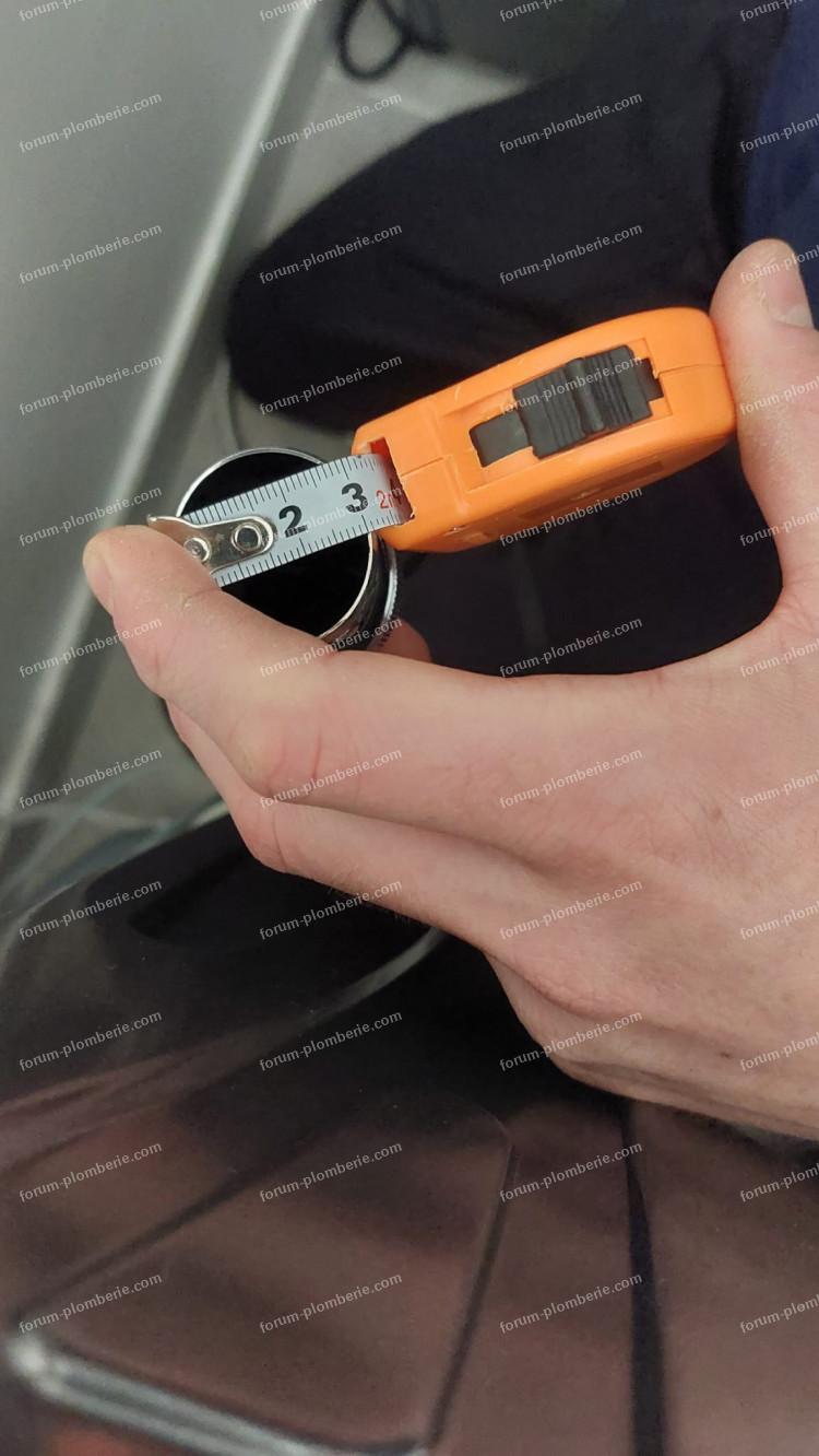

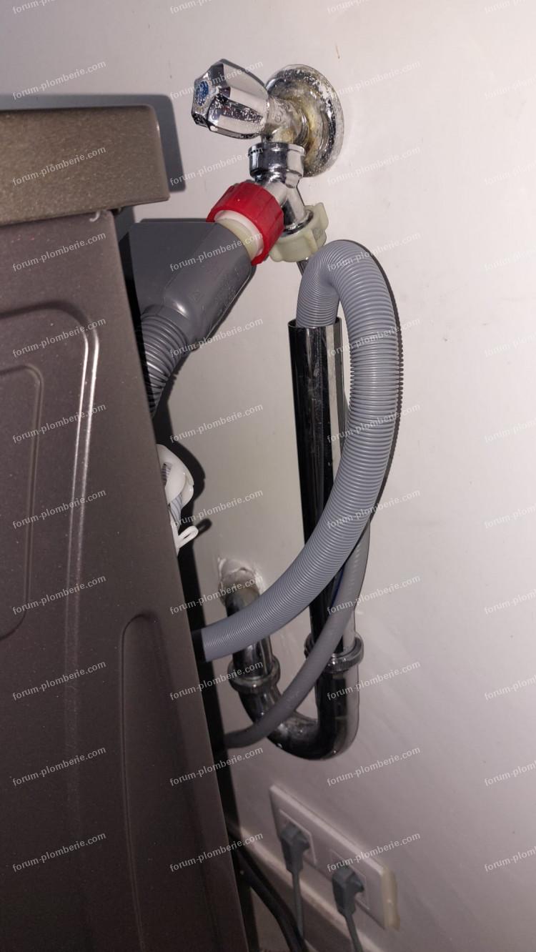

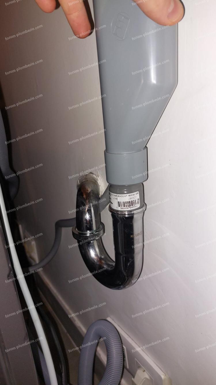

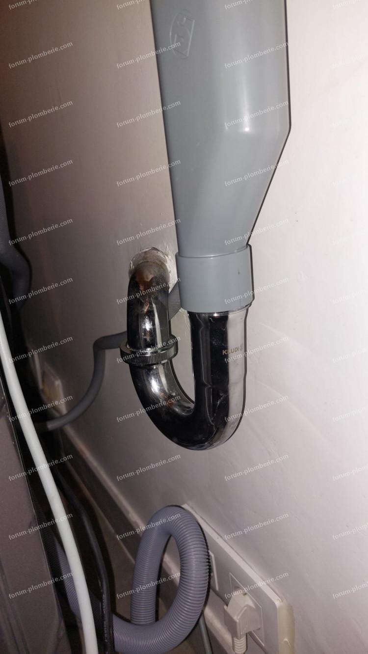

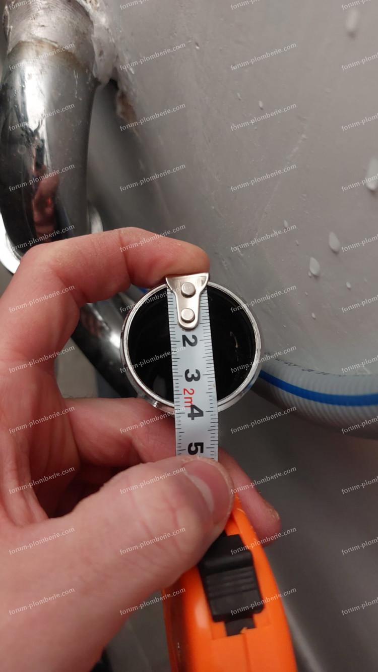

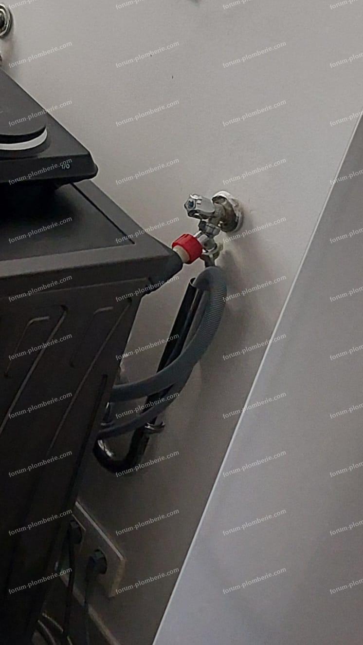

Je possède actuellement une seule évacuation d'eau pour ma machine à laver et mon lave-vaisselle.
J'ai donc acheté un entonnoir de taille standard avec une sortie de 40mm, mais cela s'avère être trop large. J'ai donc ajouté un réducteur excentré en PVC de 40 à 32mm, mais cela reste encore trop large.
Seul un diamètre de 30mm semble convenir, mais je n'ai pas trouvé ce type de produit sur le marché.
Auriez-vous une idée pour résoudre ce "problème" ?
Je joins des photos pour mieux comprendre la situation.
Merci d'avance pour votre aide !

Bonjour Julian2308. Le problème est que le départ est en métal et que coller n'est pas possible.
Il va falloir essayer différents manchons d'adaptation afin d'arriver à emboiter le PVC sur le tube métal, quitte à chauffer avec un générateur d'air chaud, tout en assurant l'étanchéité.
Un travail de bricoleur expérimenté.
