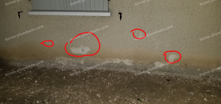

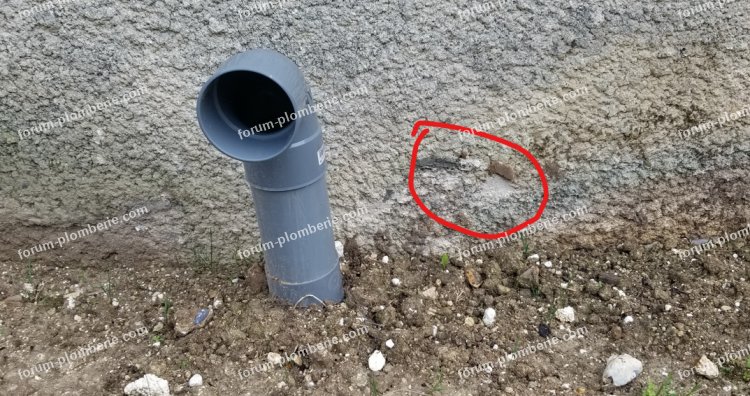

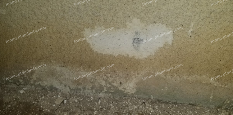

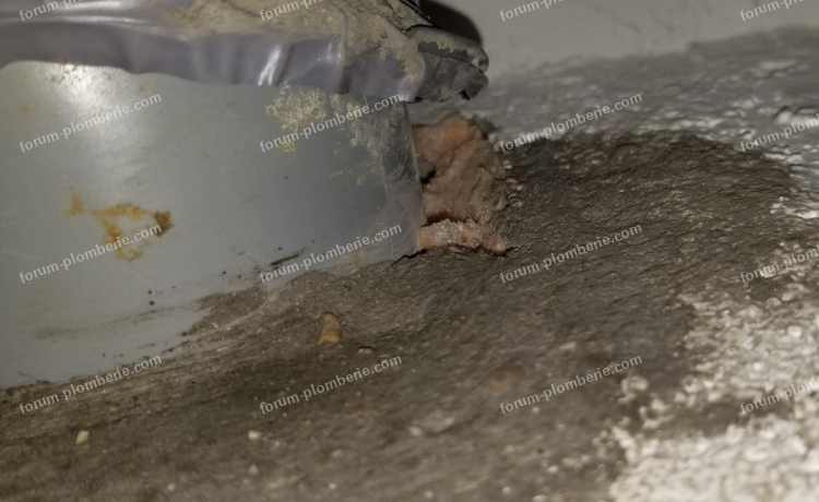

Sur certains murs, on voit quelques impacts sur le crépi qui d’après le gérant seraient dus à l’engin qui sert à tasser la terre une fois la tranchée rebouchée.

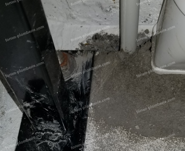

Sur la partie VMC au sous-sol, il reste quelques finitions à faire.

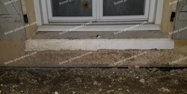

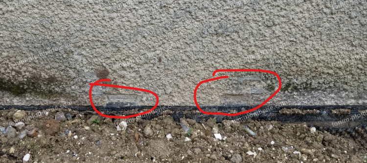

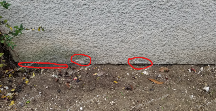

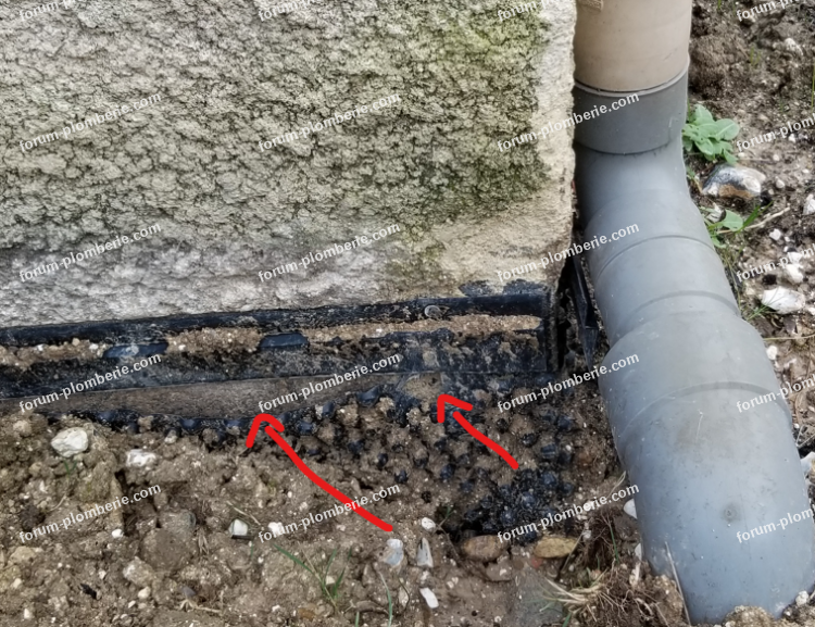

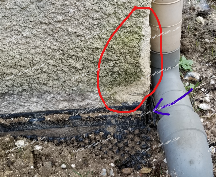

Enfin, il y a un petit sujet concernant la nappe alvéolaire qui est non maintenue par le profilé à un endroit (je ne me suis pas amusé à vérifier à d'autres endroits que celui sur lequel tout cela est déjà visible).
De plus, le profilé n’est pas aligné partout avec la ligne de démarrage du crépi.
À certains endroits, on constate qu’il est placé aligné horizontalement par rapport à la ligne de démarrage du crépi, ce qui semble pertinent dans une logique esthétique (même si cela est peu visible je le conçois) et fonctionnelle (étanchéifier le mur).
À d'autres par contre, on constate que ce n'est pas le cas et qu'il y a donc un interstice entre le profilé et le crépi. Je suppose que cela ne gêne pas sur l ‘étanchéité globale mais je trouve cela bizarre de ne pas avoir fait cela "proprement", en l’alignant partout avec le crépi (pour avoir quelque chose de droit tout du moins).

Voici les photos :
