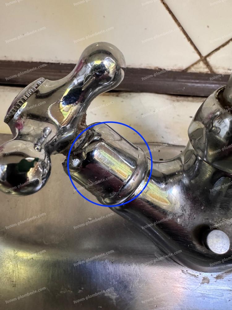

Le robinet IKEA, qui doit dater de 25 ans je pense, chez mes parents fuit.
Je voulais changer la tête, j'ai commencé le démontage.
J'ai réussi à enlever le croisillon grâce à la petite vis.
Cependant, je me retrouve avec le début de la tête (crantage) et une sorte de cache/carter autour. À ce stade, il m'est impossible de dévisser la tête.
Sauf que... je n'arrive pas à faire bouger ce "cache" (cf photo).
J'ai essayé avec une clé, en utilisant un chiffon pour éviter d'abîmer le chrome, mais rien n'y fait.
J'ai également utilisé du vinaigre, du WD40, etc. La pièce semble ne pas vouloir bouger.
Est-il possible que ce robinet IKEA soit moulé dans la masse et que la tête ne soit pas remplaçable ?

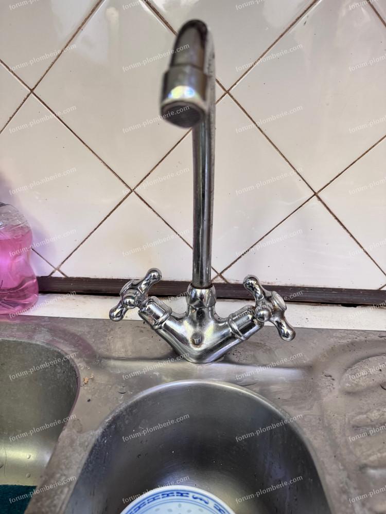

Bonjour, je vous remercie.
Je vous joins la photo du robinet en vue d'ensemble, et en détail (rond bleu) la pièce que je n'arrive pas à enlever pour déloger la tête.
Merci pour vos aides !

En principe on commence par enlever le croisillon...
Ceci dit si c'est un robinet Ikea de 25 ans, l'acharnement pour le sauver est-il utile?
La réponse vous appartient.

Oui oui bien sûr, la photo montre l'ensemble mais j'ai bien enlevé le croisillon, et comme je l'indique dans mon premier message, je me retrouve avec le début de la tête du robinet, entouré de cette espèce de douille qui ne bouge pas.
En fait, plus largement, l'idée est de savoir si Ikea a vendu des robinets avec obsolescence programmée, des robinet pour lesquels on ne peut pas changer la tête de robinet ?
Concernant le fait de le sauver, je comprends bien sûr, mais normalement le changement de tête m'aurait pris 3 mn, le changement du robinet c'est autre chose car il faut chez mes parents tout démonter.

Ikea est un revendeur, leurs produits ne sont pas toujours les plus simples à entretenir, ne fut-ce qu'une tête de robinet à changer, et qui n'est pas forcément standard.
Il faut juste une clé de plombier pour aller dévisser au niveau inférieur du mélangeur. En espérant qu'il y ait deux vannes d'arrêt pour raccorder les flexibles.
Il faut être souple (sans avoir un physique de sumo) et faire un montage ergonomique pour se glisser sur le dos dans le meuble sans se faire mal.
Avec quelques euros un plombier ferait le travail.
