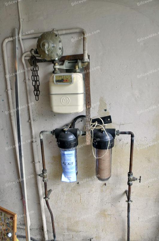

Je viens d'acheter une maison (encore sous compromis) avec un filtre anti tartre et un autre sous forme de bobine (à quoi sert-elle d'ailleurs ?) apparemment il faut les changer, c'est standard ou pas ?
Comment procéder lors du remplacement ?

Voici une photo.
pb cartouche anti tartre

Il s'agit d'un filtre antidéposition de tartre type Pilotephos à polyphosphates.
Le filtre coton brun retient les impuretés comme les boues en suspension.
Vous pourrez consulter le net avec les mots clé "antitartre cristaux polyphosphates". Vous y verrez que les avis divergent concernant le filtre à boules de polyphosphates.
L'installation semble déjà d'un certain âge.Pour dévisser les bols, ils faut normalement une clef spéciale en plastique en forme d'anneau.
Si l'eau du réseau est vraiment dure, un adoucisseur permet d'abaisser le titre hydrotimétrique (Th)..
Dans ce cas on développe une distribution avec eau chaude adoucie, eau froide adoucie, eau froide non adoucie pour cuisine, WC, robinets de puisage extérieurs.
