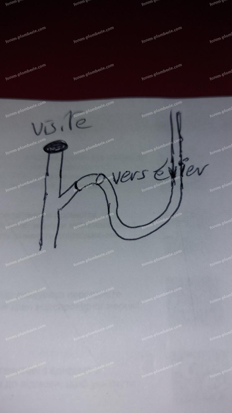

J'ai eu des problèmes de canalisations bouchées sous mon évier et je souhaiterais, puisque je change celui-ci, prévoir une culotte de branchement à 45° afin de pouvoir utiliser un furet.
Je me pose des questions quant à la possibilité que cela puisse perturber le flux (parfois je me pose trop de questions).
L'idée serait d'interposer la culotte entre l'évacuation basse et le coude de la photo, coude qui irait en haut de la culotte, sur la partie droite de la culotte.
J'aimerais avoir votre avis, merci pour vos réponses.

Je ferai l'inverse de votre schéma en mettant la sortie de "visite" bouchonnée au-dessus de la sortie de votre évier.
Cela éviterait de faire passer l'eau devant...
Je mettrai plutôt une sortie visite "verticale" également et, du coup, j'utiliserai un T comme raccord.
Bon courage.

Bonjour A. Votre idée est bonne. Il faut placer le tampon de visite au plus près de l'endroit où il pourra pénétrer dans le tuyau d'évacuation, si possible sans coude, difficile voire impossible à franchir.
Pas de contre indication concernant la modification de débit.
Oui, mais le coude est un obstacle.
Voyez si vous pouvez l'insérer ailleurs.
Quelquefois, modifier l'évacuation en la rendant démontable grâce à un manchon de dilatation horizontal Nicoll permet un accès direct.
Le furet peut déboucher, mais le tube d'un nettoyeur haute pression est souvent plus efficace car il nettoie tout et plus loin, à condition qu'il puisse avancer dans la canalisation. Sur du 40 c'est difficile, sur du 100 le tube peut prendre des virages à 90°.

Je vous remercie.
Je vais donc mettre mon bouchon de visite en haut de la culotte et connecter la sortie du siphon de l'évier sur le coté.
