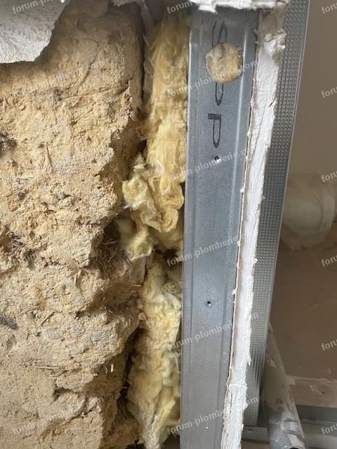

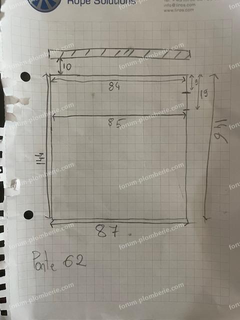

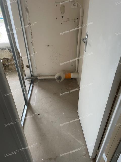

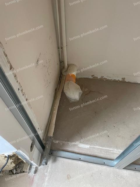

Je sollicite votre avis concernant l'installation d'un WC suspendu sur un plancher bois.
Voici la configuration actuelle :
• Le mur est doublé en BA13 sur une ossature de 10 cm d'épaisseur.
• Derrière ce doublage se trouve un mur porteur en torchis.
• L'évacuation (diamètre 100) est située à 9 cm du placo actuel, soit à 19 cm du mur en torchis.
• Le sol est un plancher bois.
Mes questions sont les suivantes :
1. La solidité du sol : Est-il risqué de poser un bâti-support autoportant directement sur un plancher bois ? (j'avais l'idée de mettre une grande plaque en métal de 5mm d’épaisseur sur la largeur de la pièce et fixer le bâti dessus).
2. La fixation murale : Puis-je me contenter d'une fixation sur le placo, ou est-il préférable d'utiliser de longues tiges filetées pour aller chercher le mur en torchis ?
3. L'espace : J'envisage de supprimer le placo pour gagner 10 cm de profondeur, mais mon évacuation se retrouverait alors à 19 cm du mur. Est-ce gérable pour le raccordement ?
L'objectif est d'avoir un rendu esthétique et hygiénique, tout en créant un coffrage qui monte jusqu'au plafond pour cacher les tuyaux de descente.
Merci d'avance pour vos conseils.
